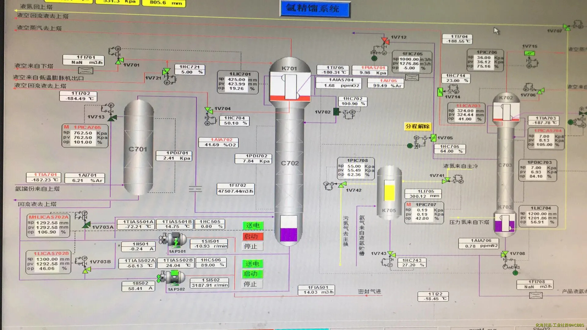

粗氩1塔的回流液主要来自粗氩2塔底部,通过循环氩泵打到粗氩1塔做为回流液;在循环氩泵频率不变、粗氩2塔底部液位相对较稳定时候,粗氩2塔底部液体中的含氩量越高,由于液氩密度的关系,循环氩泵的压力也就越高,反之粗氩2塔底部液氩中氩含量越低,循环氩泵的压力也就越低。要想提高循环氩泵的出口压力,就必须相对提高粗氩塔2塔的阻力,以及减少粗氩气进精氩塔的流量,也就是减少氩产量,过高的要求泵后压力会导致液氩产量低,想问一下其他公司有没有要求循环氩泵泵后压力不低于多少的,或者说循环氩泵压力低了,会造成什么后果!

这个粗氩塔的1、2的设置,局限于高度所限。为了降低高度,截成两段,用泵把这两个塔的回流液连接起来。这个氩泵设置的作用,就是在保证C702塔釜液位高度的前提下把液体取出。这个液位的设置高度,就是C702塔的液封作用。

氩泵出口最低压力(扬程)是保证粗液氩能顺利回一塔顶部~~如果压力不够,排液不畅,液氩泵会很快汽蚀~~一般开始投运氩泵时,液体含氧较高,密度较小,~6bar的泵出口压力足以将液送至一塔顶部。氩系统正常后,一般是根据二塔液位,回流阀恒液位控制的~~

我們公司對泵出口壓力是有設下限的,因為壓力低了表示氧濃度增加了,會影響粗氬1塔的洗氧效果,長時間下來會影響進精氬塔的氧含量。

你们的压力才7.6bar,我们的要8.5-9bar,看来我们泵后阻力很大
