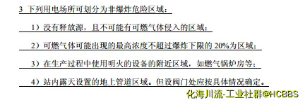

如题。环保处理有一沼气锅炉,我们工房是按防爆要求管理的,但有个问题就是燃烧机配套的是非防爆电机,联系燃烧机厂家,技术人员答复,罗茨风机房是单独设置的,全是防爆设备和电气,与锅炉房是两个独立的工房,是可以使用非防爆电机的,而且从现场来看,燃烧机即使电机防爆,但其本身电气设计也不是防爆的。
各位高手,有没有标准规定必须是防爆,还是有其他特殊形式?

参照《城镇燃气设计规范》GB50028附录,锅炉房属于明火地点,不属于防爆区域,一般电气防爆都是针对防爆区设计的。但是燃气锅炉房的通风电机必须防爆,因为燃气锅炉无论是用沼气还是天然气做燃料,都比空气轻,其实就锅炉房屋顶电气需不需要防爆很多专家也持不同意见。锅炉房距地面比较近的设备则不需要防爆,实际中很多燃气锅炉房内部的泵电机或者风机都不是防爆的,比如很多导热油泵或者上水泵都在锅炉房内。

如同楼上所讲,我检查的很多企业锅炉房都未设置防爆,诚然是按照规范要求,这样的做法是符合的,但是,如果燃气泄漏,会不会有爆炸的危险?搞安全,咱们就要考虑极端情况,我的答案就是由于锅炉房有明火的存在,上不上防爆都一样,不泄漏没有危险,一旦泄漏,不管有没有防爆,只要有明火的存在就有爆炸的风险,报警器,排风必不可少。不知道规范有没有要求加切断阀,我觉得加个紧急切断阀还是有必要的,另外要做好压力容器和压力管道的检测。

我经历的一个环保项目,燃气锅炉房由于与车间是一体的,设计院根据设计规范设计成了两面轻钢墙面,利于泄爆。锅炉房室内设备没有强制要求防爆,但是要有可燃气体探测装置,并连锁沼气输送管路紧急切断阀,室内通风风机必须要防爆。
