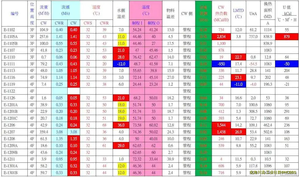

贴下我公司目前的某套装置的运行状况,我非设备专业,上述文件内容如有不足,请各位指正;
1.设计的进水温差为10℃,很多设备已经超过设计值运行;
2.操作温度部分已经超设计运转;
3.设备流速严重不足;
4.上述主要原因是因为生产工艺需求(符合未达设计值),无法将换热器的CWR阀门全开,通过调节阀控制开度;
不知道水友可有相关建议措施可以缓解此状况;
我能想到的是:
1.并联换热器之间增加阀门,切除一台保证热负荷及设备流速;
2.堵塞换热器换热管,认为减少换热面积来增加流量;
但是上述的方法可行性不足;

在线根除是不可能的,建议首先要停止状况继续恶化,用大牌水处理的公司比如GE或是纳尔科,保证循环水质不再恶化。
2、如果换热器上水侧有排污阀,不定期疏通排出污水
3、有停机机会手动清除换热器污垢
发表于 2018-12-11 19:29:07

现在就是Naclo不过他们技术我不是非常信任,处理3个月就破管了,目前公司水处理方案是我自己出的;
水枪清洗是必须的,但是这样的工况对于设备的运行是非常不利的

温度升高太多的。就是换热面积不足导致的;
你现有的处理方式都不是治标的;
1.定期排污的话,不是排CWS端,是排CWR端口,大流量冲洗掉部分结垢物;
2.红色部分建议你可以提交提高换热面积更换的议案了,要不然那部分肯定是是个隐患,就是不知道什么时候炸
3.整体循环水浓缩倍数降低,减少浓缩程度。具体视你现有浓度来看。我一般浓缩2-3倍,遇到你这情况我就浓缩2-2.5倍,我补水是自来水。
