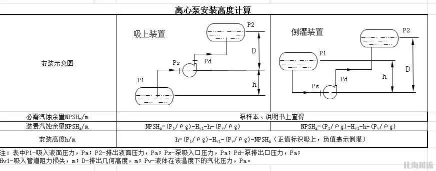

Excel表格做的,这是界面,下面有计算过程
