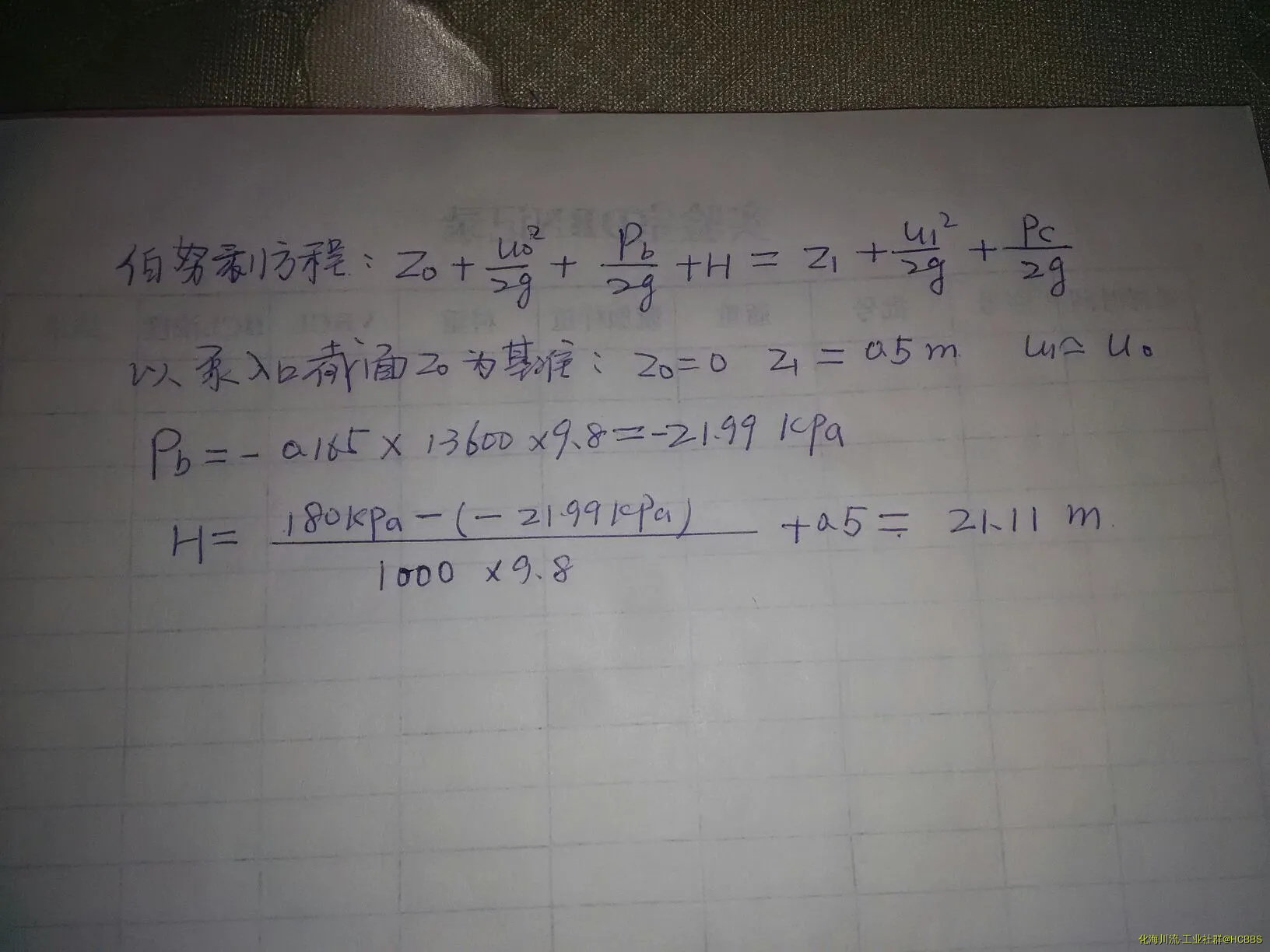

18. 用水测定一离心泵的性能,得流量Q=11m3/h,泵入口真空表读数Pb=165mmHg,泵出口压力表读数Pc=0.18MPa,压力表和真空表两测压截面的垂直距离h0=0.5m,轴功率N=1.10kW,该离心泵的压头H(m)和效率η%分别是下列哪组数值?
A 16.30  44.40   B 20.53  55.90   C 20.59  56.10   D 21.10  57.50
请问各位这个真空表在计算的时候代正值还是负值,伯努利方程:这个解法有哪里错了吗,答案给的是A压头16.3m。求高手解答,万分感谢!!!

D

backcat666 | 显示全部楼层       最后访问IP广东省
P/ρg

才子GNQO楼主 VIP会员 VIP会员 | 显示全部楼层       最后访问IP辽宁省
是P/pg,是我着急写错了

飘过_WEWJ | 显示全部楼层       最后访问IP上海市
泵入口真空表读数Pb=165mmHg,说明入口不是真空,而是倒灌的。

荣誉会员  |  头衔:  TA未设置
入口压力和出口压力都应该保持相同的压力基准(表压或绝压)后,才能进行压差计算;
除非入口是高压,否则一般泵入口都是按照绝对压力或者真空度来表示(真空度是指以大气压为基准,实际压力比大气压低的那部分压力,是个压力差值,真空度=大气压力-绝对压力);
如都按相对压力(表压)计算,则入口表压是-165mmHg(是个负压),出口表压是0.18MPA;
如都是按照绝对压力来计算,则入口 绝压为    大气压-165mmHg,   出口绝压应为   大气压+0.18MPA
之后在进行泵扬程的核算,扬程算对了,效率才能算正确
具体数值我没有计算,希望对你有帮助
谢谢,听了你的解释清楚多了
倒灌的具体是什么意思?在教材上没找到相关的解释,不是很明白,是产生正压了吗,根据汞柱是怎么判断倒灌还是真空的,麻烦您再解释一下

真空表的量程为0到-0.1MPa,因此,如果是真空的话,表的读数应该是一个负数。题目中说读数为165mmHg,没有负号,因此我的理解是入口不是真空。但是题目好像有点问题,如果是正压的话,真空表是不能测量的,而要用真空  详情 回复 发表于 2018-12-9 13:59
才子GNQO 发表于 2018-12-9 10:45
倒灌的具体是什么意思?在教材上没找到相关的解释,不是很明白,是产生正压了吗,根据汞柱是怎么判断倒灌 ...
真空表的量程为0到-0.1MPa,因此,如果是真空的话,表的读数应该是一个负数。题目中说读数为165mmHg,没有负号,因此我的理解是入口不是真空。但是题目好像有点问题,如果是正压的话,真空表是不能测量的,而要用真空压力表或压力表。倒灌跟吸上相反,可以理解为从高处往泵里灌。

荣誉会员  |  头衔:  TA未设置
入口液位相对于泵入口高度有接入两种形式:吸上和倒灌:
吸上指泵入口液位比泵入口低,需要泵从液位低的液面抽吸上来,这时一般入口压力为负压(比大气压低),这时普通离心泵在启动前需要在泵上或入口管线上抽真空,将泵灌满后才能启动,常说的自吸泵就是用来对付吸上状态而使用的;
倒灌是指入口液位比泵入口高,一打开入口阀门,液体就自动流进泵内,此时入口压力一般为正压(比大气压高),此时需要泵排空入口管线和泵内空气后才能启动
发表于 2018-12-9 17:05:18
