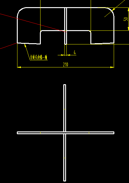

愚人_UIHHVIP会员 VIP会员 | 显示全部楼层 |阅读模式       最后访问IP上海市
我现在画了一个十字形的防旋涡装置,它的结点图应该怎么表达呢

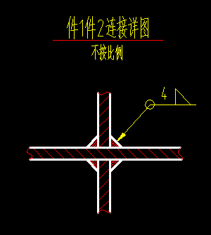

愚人_UIHH楼主 VIP会员 VIP会员 | 显示全部楼层       最后访问IP上海市
画成这样可以吗

焊缝符号有问题  详情 回复 发表于 2018-12-8 12:31

这个东西无所谓吧,焊焊就好,用焊缝符号表示也行。

焊缝符号有问题
zjq1962 发表于 2018-12-8 12:31
焊缝符号有问题
这样呢

将横线下部的三角和数字4以及圆圈去掉,在尾部加上4(表示4外相同的焊缝)。
(小圆圈表示焊缝焊接一圈)

xuyukun168VIP会员 VIP会员 | 显示全部楼层       最后访问IP上海市
不是这样画。中间用一根管子,然后板子焊在管子上。

焊缝符号同意7#修改意见
用就用对了
或者不用,直接在图上标注,反正你已经把焊缝画出来了~
