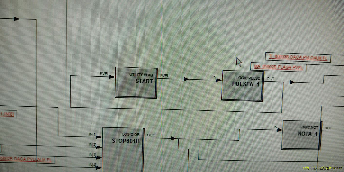

这开始到发脉冲,怎么反馈信号怎么解释,求指导,这种用法好处  开始画面取点的在什么脚,是在开始取还是脉冲口取

这是按钮自复位的做法

嗯,能说具体点吗,怎么做到的

我来给你解释一下这个开始按钮在PK s里面,你按一下之后它就变成绿的,你再按一下一次他才能变成红的。加一个脉冲的意思就是你这次按一下变成绿的时候,他会给后面那个脉冲,然后后面那个脉冲又回来给这个开始按钮一个绿色的命令。

就是我点过之后,这个开始下次不能在点了,需要恢复一下  是这个意思哈??大神

那我请教下,这两个模块的执行顺序有撒要求吗

执行顺序必须是Start大于Pulse才能实现。这种Start+Pulse你可以理解成自复位按钮,有点像你看到的电气操作柱上的启动按钮。 人机界面上应该连接Start.pvfl以实现控制。  详情 回复 发表于 2018-12-11 15:09
我不懂pks。我的理解是:一个是布尔变量块,一个是脉冲块,只能对变量块进行赋值,所以为啥有两个块。当赋值给变量块为1,脉冲块会发出一个脉冲,这个脉冲又被赋值给了变量块,脉冲结束后变量块就为0了,就是这个逻辑!这么做涉及到电气安全启动问题,但为啥要这么做,需要看工艺、电气要求,因为pks本身有DEVCTL块可以用来控制电机等。

执行顺序必须是Start晚于(大于)Pulse才能实现。
  1. </br>
复制代码

人机界面连接START.PV实现。

我没有再到机器上做一次验证PV与PVFL对于Flag有什么区别。但是,我觉得你的回复也许是对的。不过在KB上好像说:他们使用上是一样的效果。英语有点菜,大小共同讨论。[attachimg]1577835[/attachimg]  详情 回复 发表于 2018-12-11 16:32
KB上的解释
KB上的解释

补个人机界面的图。

好吧,试了一下pvfl也是可以的。

嗯嗯,完美了,
