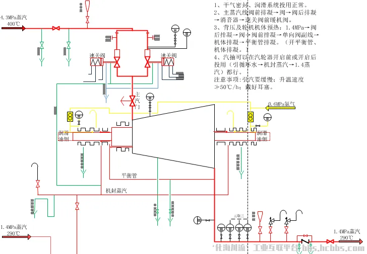

[推荐] 汽轮机轴封图及汽轮机暖管暖机简要说明
4.4K |11
跳转到指定楼层
XAL25VIP会员 VIP会员 | 只看该作者 回帖奖励 |倒序浏览 |阅读模式       最后访问IP浙江省
这个只是很简单的简述汽轮机的暖机暖管,像管线酸洗,这里没有说到,高压蒸汽管线酸洗及打靶。
给想学想了解汽轮机知识的一个入门认识,大家还有问题的也可以留下来一起讨论,不收大家的金币了,都不容易·····

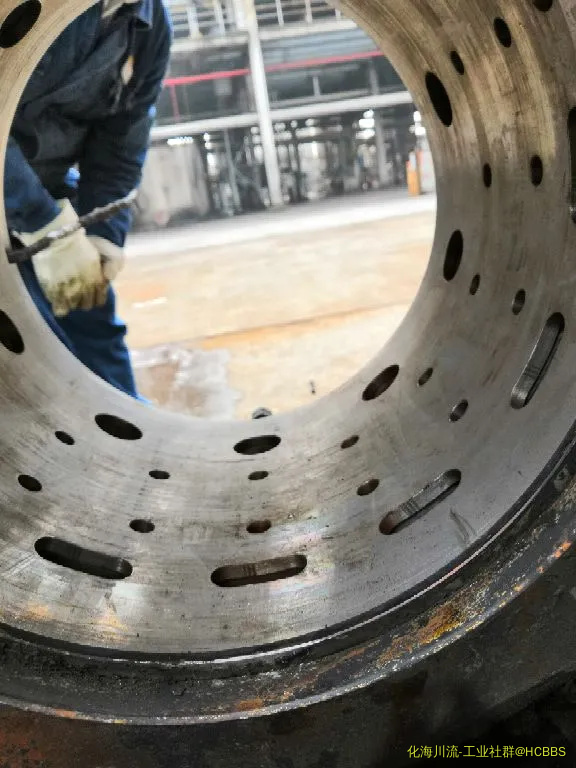

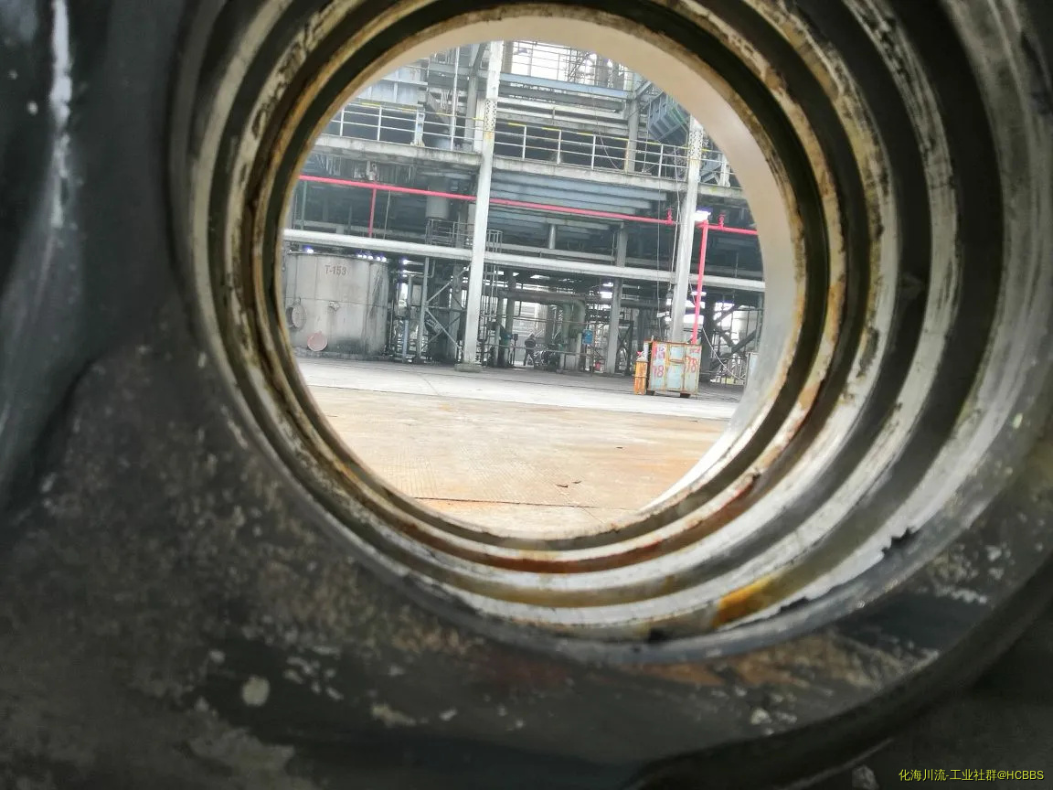

简介--顺便上个图,给大家分享下,这个氮气密封-登录查看全文
