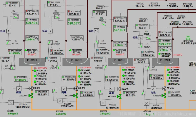

如图使我们的四合一炉温度控制,1/2号炉温度串级质量流量,3/4号炉温度串级燃料气压力,由于我们厂燃料气压力及组分(热值)均有波动,且有时波动挺大,这样处理后好了很多,我在想,是不是取热量大的炉子就串流量,小的就串压力,这样就平稳了,求赐教PS:之前干催化,这个接触少

原来我们四合一炉都是串的压力,不串流量。燃料气压力组分不稳定的时候都是改手动操作。

我们这个是地方炼厂,像国企一般不会出现我们现在这种情况,我这也是今天无意中看了一眼,发现这边控制不一样,所以咨询了一下,都不是很懂,所以上网上来请教下

我们也是私企,燃料气压力有时从5.5公斤到1.5公斤波动,再就是有时往里面串液化气和氢气,组分很不稳定,所以温度保不住的时候,我们都是手动操作调节。
