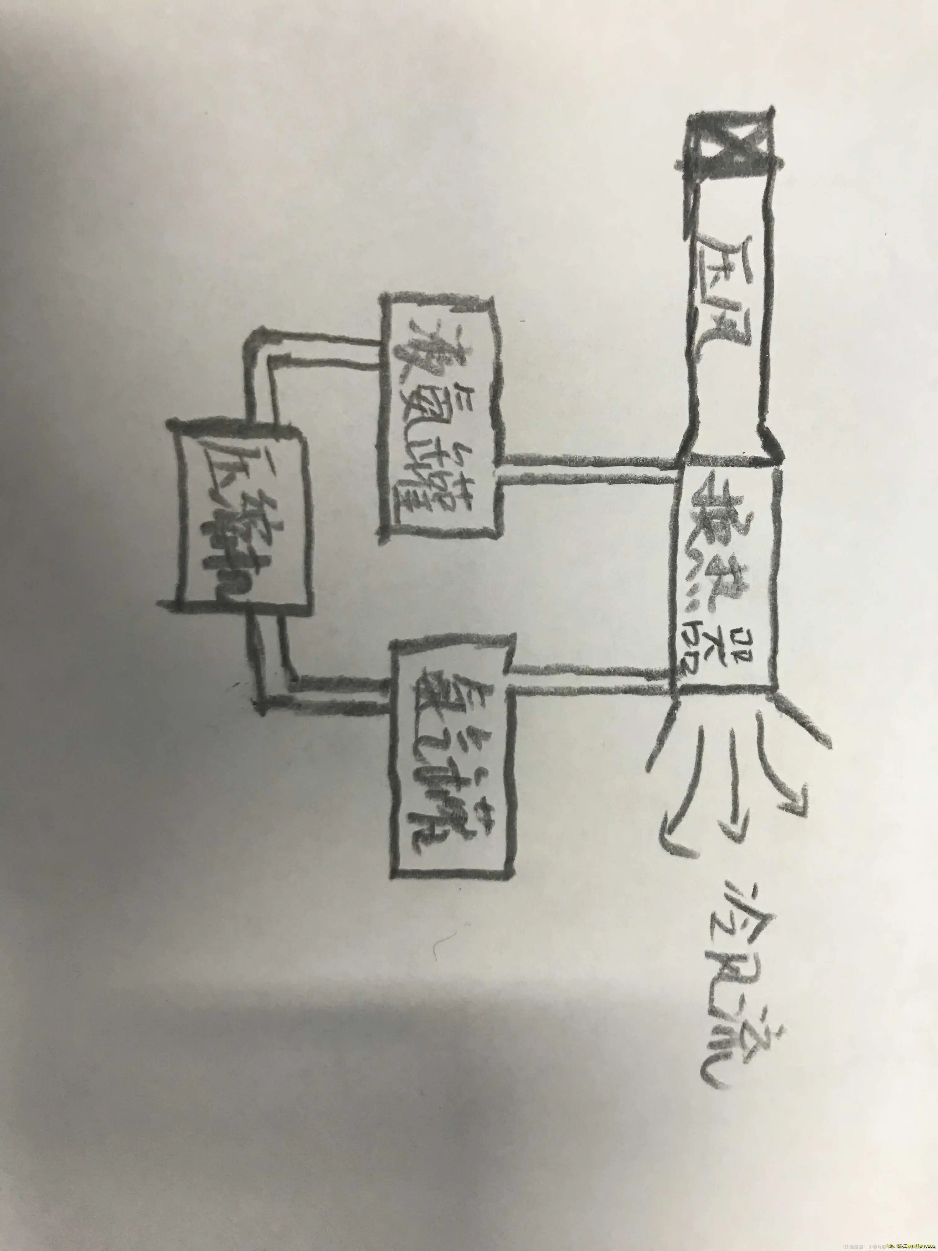

11111.webp 各位大神,问下这样能行吗?不行的话怎们能实现呢?对这个换热器要怎么选型呢?需要计算什么参数呢?真的是没咋学习过相关知识,无奈急切需要用到~真心求助,有没有大神能耐心解答下啊~~有偿也行啊~~

你这是给空气降温吗
发表于 2018-12-3 18:09:03
制冷系统的四大部件,压缩机,冷凝器,节流阀和蒸发器。你这里有压缩机,有储罐,有蒸发器(和空气换热),少了冷凝器和节流阀;
发表于 2018-12-3 18:12:20
HSLJHZ + 4 积极参与
实际上你的这个流程应该是和冷库的流程是一样的。不知道你需要做什么,没法更细的回答你了
发表于 2018-12-3 18:13:45

fendoudeqingwa 发表于 2018-12-3 18:12
制冷系统的四大部件,压缩机,冷凝器,节流阀和蒸发器。你这里有压缩机,有储罐,有蒸发器(和空气换热), ...
必须要冷凝器吗?之前考虑了用冷凝器对氨气再降温,如果只是单纯的加压让他达到临界点可以吗?
发表于 2018-12-3 19:11:16
小胡涂神楼主 VIP会员 VIP会员 | 显示全部楼层       最后访问IP山东省
我就是想通过液氨的汽化对流过换热器的风流(风流温度大概在25摄氏度)进行降温,降温风流吹到工作面对环境降温,然后汽化后的氨气再通过压缩机形成液氨,就这样形成一个循环可以吗?工作面环境温度大概35-40摄氏度

Lucas.SVIP会员 VIP会员 | 显示全部楼层       最后访问IP福建省
压缩机出来的是高温高压的氨气,需要外加散热器给散热,不然你的夜氨罐温度和压力会越来越高。后面还怎么给空气制冷?
发表于 2018-12-3 22:35:15
可以通过用液氨罐顶部的氨气跑进压缩机,形成高温高压的氨气,再通过风冷散热器或者冷却塔或者管式换热器(和水热交换产生热量给其他地方用)把高温高压氨气液化成液氨,液氨再通过截流阀膨胀形成高高速汽化氨气(可能带些液)制冷,冷氨气进入换热器和空气热交换。
大概的思路是这样的,没有笔就不画出来了。
如果你需要的冷源不是太大用这个办法估计够呛,据我了解目前国内没有生产小功率的氨压缩机。动不动就60~70Kw。
如果想做的话找一些下氨制冷这一块的厂家咨询一下。
发表于 2018-12-3 22:47:07
你这个就是氨制冷 但你需要载冷剂 不要忘了 现在有规定氨不能直接用来制冷 以防泄露影响人身安全 用一台氨蒸发器 把氨和载冷剂换热以后 把载冷剂打进房间里的风口 知道房间面积就能找专业的帮你计算了

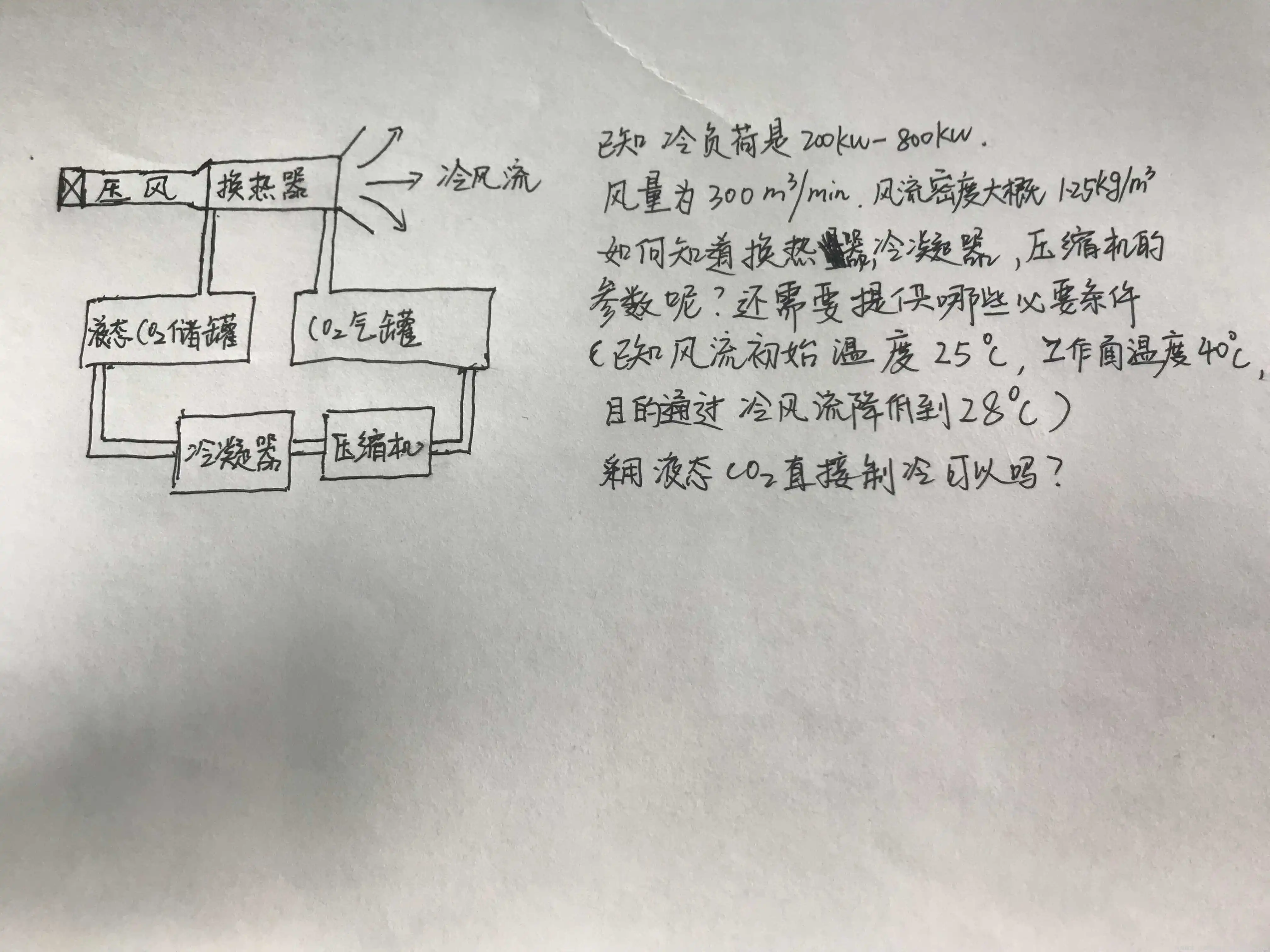

换了液态二氧化碳,加了冷凝器,这样可以吗?
小胡涂神 发表于 2018-12-04 09:36
谢谢您的解答,换成这样可以吗?<br />
建议不要考虑二氧化碳,压力会比较高,100公斤左右的压力,比较危险。
用氨倒是不错的想法,不用像氟利昂制冷剂一样怕因为制冷系统里面有水分而造成‘冰堵’。但是氨有毒,有腐蚀性。
氟利昂制冷剂也可以,但是怕水。
大概估算了下,你给的条件有问题。
如果理论制冷量需要800Kw,按照40℃空气,相对湿度40%算。大概需要的空气流量大约要3800m3/hr。
所以还是确认一下你的工况吧。
建议找个制冷专业的人员计算一下,我只是大概估算
发表于 2018-12-4 16:13:31
Lucas.S 发表于 2018-12-4 16:13
大概估算了下,你给的条件有问题。
如果理论制冷量需要800Kw,按照40℃空气,相对湿度40%算。大概需要的空 ...
因为我的制冷量是按照冷负荷分类计算,所以只是个大概200-800kw,空气湿度为90%-100%,工作面湿度很大,已知的风量是300m3/min。问了很多大神,他们一直在说的都是我这个不可行,也没有真正能帮我计算验证下的~哎
发表于 2018-12-4 17:20:50
小胡涂神 发表于 2018-12-3 19:15
我就是想通过液氨的汽化对流过换热器的风流(风流温度大概在25摄氏度)进行降温,降温风流吹到工作面对环 ...
如果你需要的热量不大,用一套氟利昂风冷机组配套一台冷风机就OK了,热量大的话就用大的
