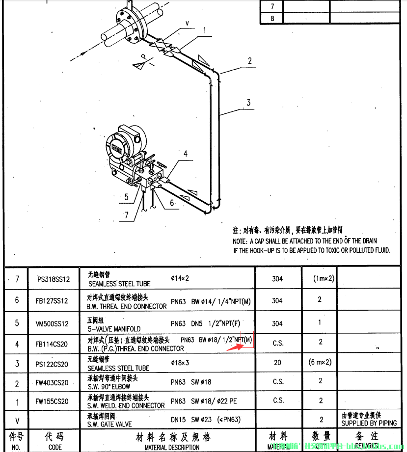

HG/T21581-2012 自控安装图册里测量液体流量管路的承插焊式连接方式中,引压管跟二阀组连接,管末端是对焊式直通螺纹终端接头,还是外螺纹的,印象待过的工厂管末端是内螺纹的活接头,跟压力表的连接类似,请问论坛大佬是这样的吗?

这个五阀组是内螺纹,接头就应该选用外螺纹了

五阀组是内螺纹 外接引压管肯定得是外螺纹啊,这图画的很明白啊

这个我明白,关键是引压管上外螺纹,这表好安装吗?管子是固定的,那要旋转表,看着就蛋疼

如果设计成像压力表那样,末端焊上个压力表接头,做设计应该面面俱到吧,我想知道图册里设计的出发点是什么?

出发点不知道。
我猜4号NPT外螺纹,便于保护,胶带纸一缠或者管帽盖上防止进去脏物;外螺纹相对内螺纹破损可以直观的看到,以便进行更换或者进行螺牙攻丝。

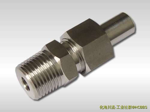

对焊式直通螺纹终端接头,一端是外螺纹与阀组连接,另一端是φ14的接管与导压管对焊,而中间是活接头,可以拆开的。结构上就是像一个双头外螺纹接头和一个压力表接头的组合。千万不要误解了。谈到终端接头就是一个组  详情 回复 发表于 2018-12-26 20:33

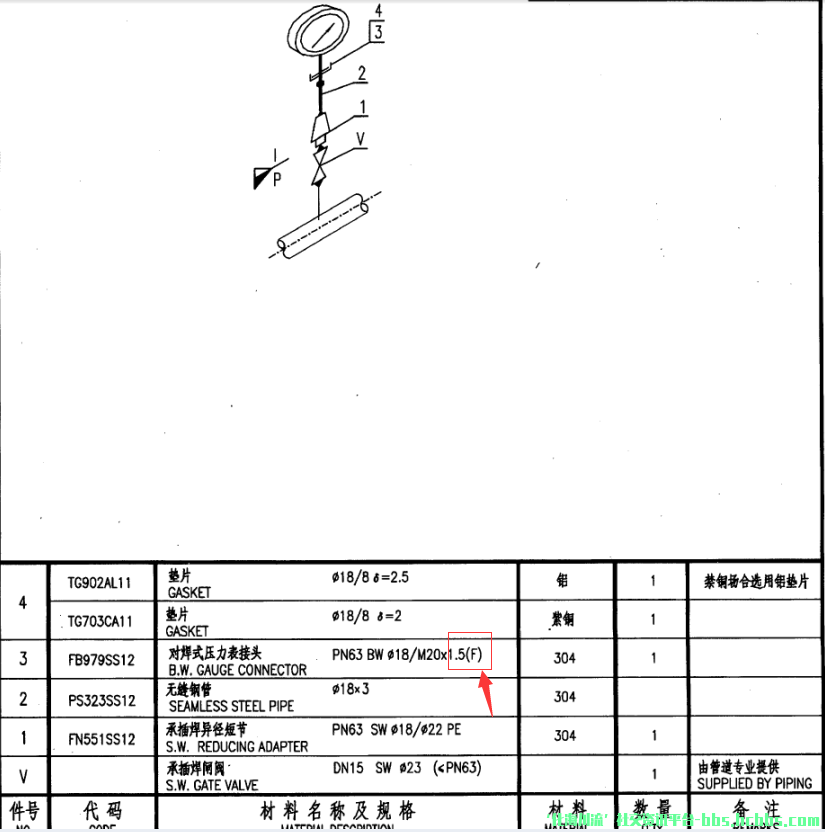

      变送器安装图没问题,它是对焊式直通螺纹终端接头,是类似卡套式的,想想你家淋浴的管子和手持花洒连接,花洒也不需要动啊,只要拧管子上螺帽就可以了。还有煤气灶也是,你往煤气灶上拧管子,煤气灶不也是固定的,只是外螺纹换成内螺纹了而已。
      压力表是对焊式压力表接头,其实就是个对焊式外螺纹接头,他的螺帽是固定的,只能压力表旋转安装进去。

接压力表的接头一般叫压力表接头,阴螺纹

本图上件号3的标准通用材料代码是 RXV013
压力表接头
材料: 304 SS
压力等级: PN63
接口规格: M20x1.5(F) - Ф18x3 B.W.

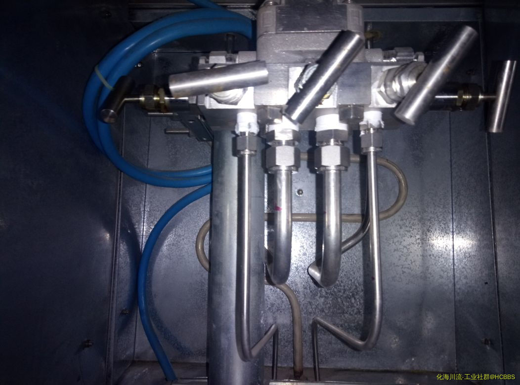

我现场看了一下,之前记错了,给你拍了照片你自己看下吧

阀组上是内螺纹,加外螺纹直通,引压管末端是活动的内螺纹。

谢谢,图片里应该是普遍的方式
