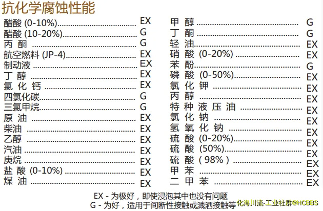

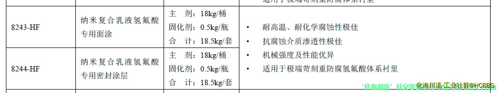

华宝新材料VIP会员 VIP会员 | 显示全部楼层       最后访问IP福建省
微信图片_20181123091848.webp 可以用这个材料做防腐

beimings楼主 VIP会员 VIP会员 | 显示全部楼层       最后访问IP山西省
华宝新材料 发表于 2018-12-3 14:51
可以用这个材料做防腐
谢谢,不过我的物料里边有40%的含量,泵送和搅拌都会磨损涂料
发表于 2018-12-3 17:10:25
可以用这个材料做防腐
有没有在这方面应用的经验。
发表于 2018-12-29 16:20:46
王根荣 + 3 积极参与
王巍2 发表于 2018-12-29 16:20
有没有在这方面应用的经验。
王老师,我们有实际的氢氟酸体系的运用案例,
发表于 2019-1-2 10:03:18
可以用样片或样棒验证一下。  详情 回复 发表于 2019-1-21 08:18
如果有这方面的使用案例或相似情况可以与业主好好交流,不错。  详情 回复 发表于 2019-1-2 14:32
