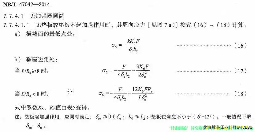

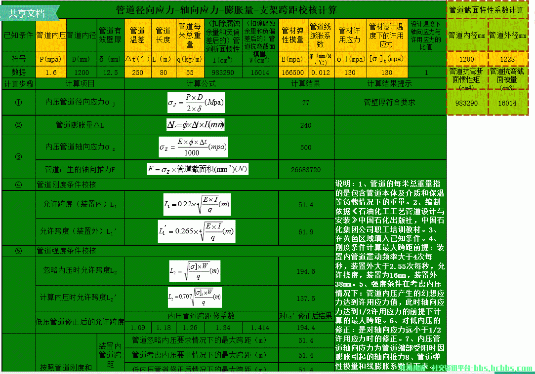

大口径薄壁圆形烟风道的支座,在国内没有什么计算方法,目前电力行业用的是是几十年前的手册,里面没有关于局部应力的计算方法;我之前用excel整理了NBT47042-2014《卧式容器》鞍座设计方法,但是这几天在思考这样一个问题:
管道一般是没有封头的,鞍座用于管道结构时应该不考虑封头的有利作用,K6值取A/Ra≥1那一列就行;
公式18、21、23中都有筒体长度L这个参数,而且L只对结果影响是很大的。
对于管道系统来说,这个就比较蛋疼了,L怎么取值呢?
取支座所在直段的长度?

K6值按A/Ra大于等于1的条件去取,

按L/R>8,长度值就没有意义,不需要确定长度啊

如果L/R小于8呢?对于管道来说如何取?

我这个属于非标管道,不是细长那种简单的,那种细长管的支吊架一般设计中不需要考虑局部应力。管道支吊架跨度也很容易确定的。

关于鞍座的荷载,可以用管道应力计算软件或有限元软件获得,当然如果鞍座受扭,可能超过了鞍座的范围了;
我现在就是试试如果没有扭矩的情况,看看能不能用鞍座计算方法来计算。

看了楼主的截图。我认为对于你的这个结构形式,实际上是考察的单鞍座上局部应力的校核情况。对于左端是非金属膨胀节,右端是45°转角,可认为两侧均为筒体加强,而且这个结构不是双鞍座结构,不必考察筒体中间处横截面的应力情况,也就是σ1、σ2数值没啥参考价值,所以我认为楼主可设置一个长圆筒支座来假定进行计算。考察其他应力是否满足

筒体弯矩最大横截面的应力情况不是本文讨论的内容,我只是想计算鞍座的局部应力
你的意思是不考虑筒体长度的影响?也就是说不需要计算式18,式21,式23?
每个具体的支座对应的筒体长度是不一样的,这个我认为不能完全用一个长圆筒支座来假定,
具体如何随着具体的布置而调整,还不清晰

你可以对比下长径比大于等于8和小于8的公式,当L/Ra≥8时,式17与式18的区别只在Ra/L,其他也一样。
公式说明了长圆筒计算出来的应力值会比短圆筒大一些,说到底,是计算模型方法的限制问题,短圆筒考虑了能承受最大弯矩的长度是8倍半径.
所以楼主可以用式L/Ra>8,即式17、20、22来进行计算。相比而言是保守的。

我昨天特意对比了一下,L/R<8时,应力明显大于L/R>8的情况

哦,好像是我搞错了,因为计算出来的是负值。而比较的是绝对值。
