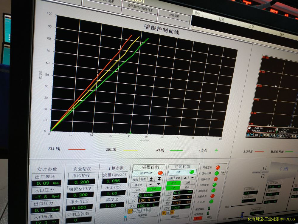

图中SSL.SCL.SRL各代表什么意思?

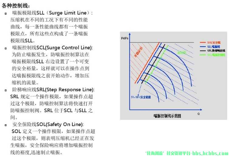

SLL喘振极限线
SRL阶梯响应线
SCL喘振控制线
