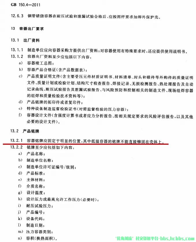

应该可以,不过要用螺钉配合,在设备上开不穿透螺纹孔。至于特质胶未见过。
低温容器时要注意,见图:

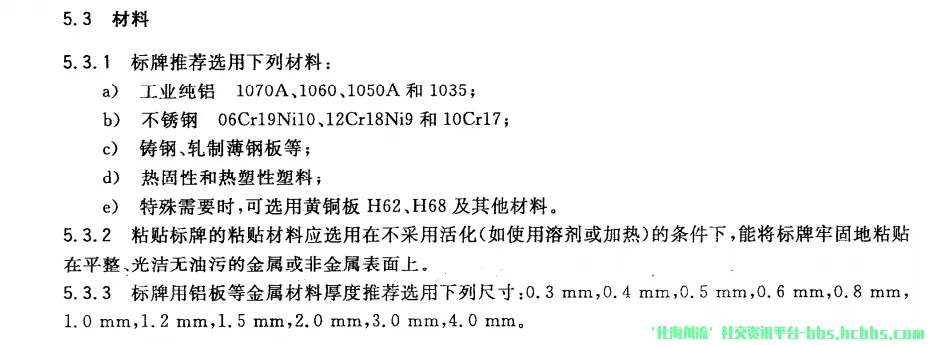

哈哈,铭牌是有国家标准的,不能随便做的
GB/T 13306
发表于 2018-11-29 10:13:53
kareale88 + 10 热心助人
那就分享给大家参考学习下吧。
至于是否引用了这个标准还希望大家继续参与下。
发表于 2018-11-29 10:33:32
GB T13306-2011 标牌.pdf
744.55 KB, 下载次数: 3, 下载积分:财富 -5 财富值
 [预览]
容器上铭牌的材料,主要结合实际情况选择。
金属容器寿命一般10年以上,使用场合大都比较严苛,风吹日晒雨淋的,有的是腐蚀环境,一般采用铝或不锈钢甚至铜金属。
室内使用,环境舒适的容器铭牌,也可以用非金属材料。
