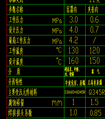

内筒公称直径为1800mm  夹套1900mm    内筒长2000mm  夹套长1915mm
  那位大神帮我计算下内筒(S31603+Q345R)与夹套(Q345R)厚板 呢   谢谢
      内筒材料为复合板  夹套材料Q345R

内   24+3mm
夹套   10mm

内   24+3mm
夹套   10mm
(内筒这样厚啊 22+3 能通过吗
