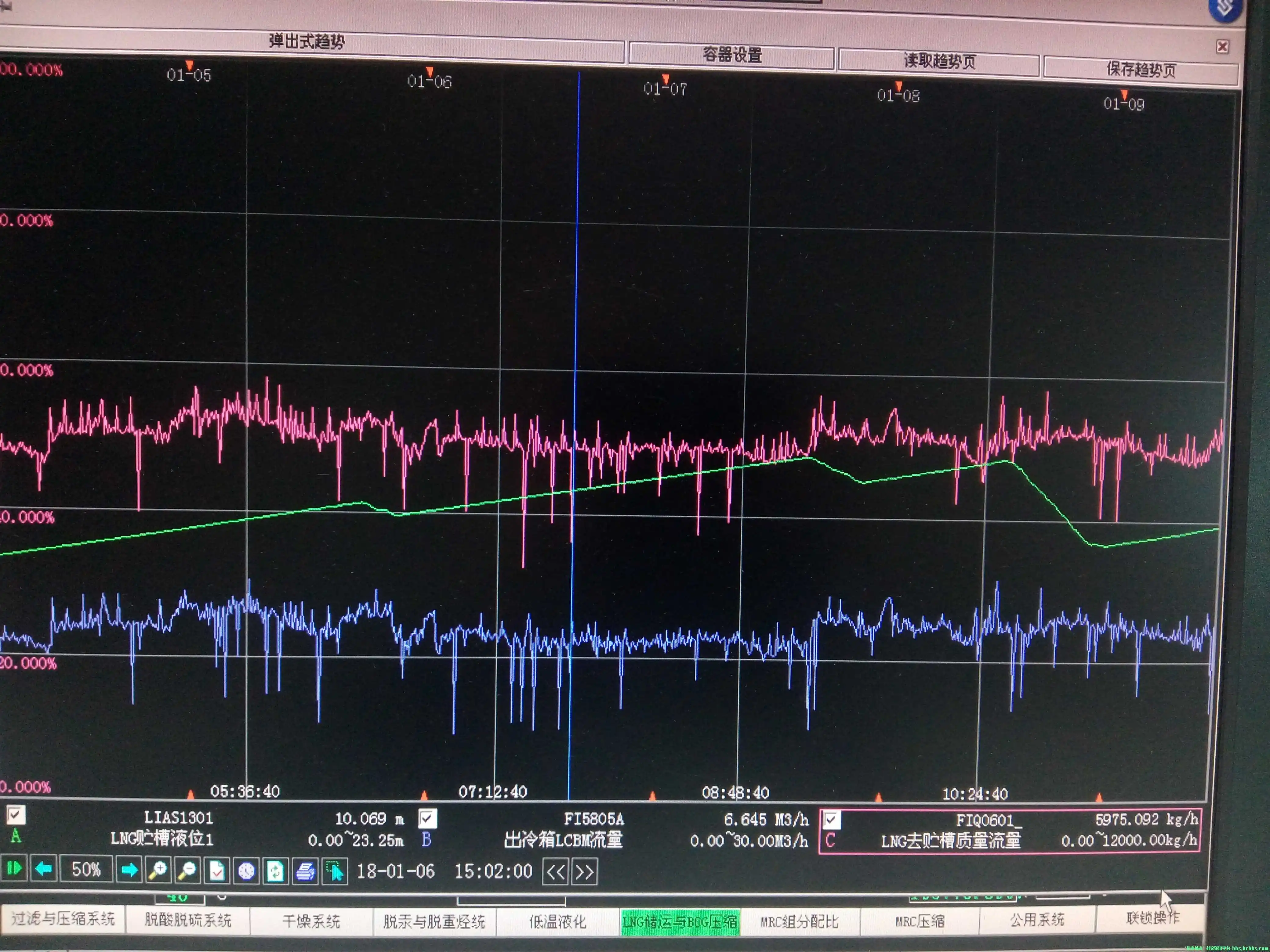

LNG储罐液位测量多采用导压管差压变送器,运行中出现早晚液位有波峰,比较规律。除了改用顶装伺服液位计外,有什么办法消除波峰?

是热胀冷缩吗?

布管改动改动,就能消除早晚波峰喽 。。。伺服的木必要 。

是在北方吗,早晚温差大,如果对介质不影响可在,导压管加伴热保证介质温度常温恒温
发表于 2018-11-28 10:15:44
955559 + 2 积极参与
导压管里的介质正常是气化掉了,温度低又凝回来,不恒温就会出现这样的情况。

1、工艺的操作对储罐液位有影响,搜一下“低温液体差压液位测量稳定性实验的研究”;
2、低温储罐液位差压测量,正压测一定有一小段导压管用于液体气化,防止损坏正压测膜盒,温度对正压侧的积液高度会有影响,会导致液位显示少量变化;3、改伺服,需要动改压力容器,价格也不低,液位测量准确了,但用于贸易交接也不方便,罐容还需要定期检定,一般使用流量计或过磅计量交接;
4、不知道波动的范围多大,如果在合理范围,用于液位报警和联锁是没有问题的;
总的来说,差压法是低温储罐常用液位测量方法,可靠性高,维护简单,可以从以上方面加强仪表维护,减少液位测量的波动幅度。

谢谢指教。5000m3LNG储罐,因为有几十公分的波动,影响到计量报告,所以人家要求提高精度。

4楼说的正确,这种情况就是由于早晚温差造成的,需要在取压管路增加拌热。问题就能解决。

增加伴热不能解决的话 可以加旁通管使用导波雷达测量

根部膜盒在低温介质下压力传递可能已经受影响
液位计如果暴露在空气中 回装后会造成空气露点冷凝对根部造成影响
