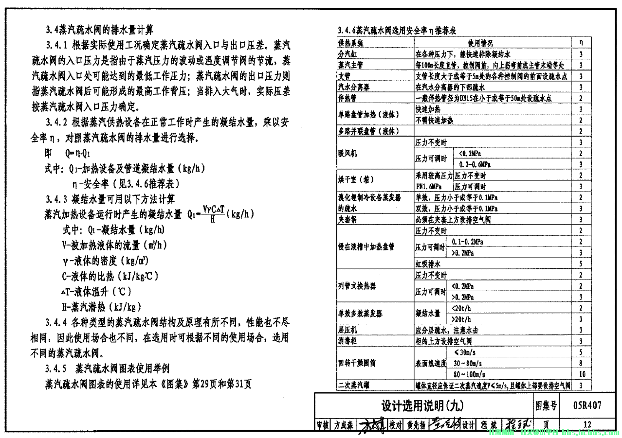

songshu005VIP会员 VIP会员 | 显示全部楼层       最后访问IP湖南省
zb030121eric 发表于 2018-11-28 16:48
是凝结水量的3倍是有依据吗?我是怕选的太大,冷凝水会不会排查出来?
我不了解你说的大是多大,也不知道是什么类型的疏水阀,一般选型要3倍正常水量,还有更大的倍数选择,把图集上的附了一页。
发表于 2018-11-28 16:59:49
05R407_蒸汽凝结水回收及疏水装置的选用与安装.PDF
7.64 MB, 下载次数: 3, 下载积分:财富 -5 财富值
另需要【30  财富值】  [记录]  [购买]  [预览]

疏水阀选型要考虑到安全系数,一般都在当前压差下流量的2-3倍,最低1.5倍。只要压力,温度选型时没有问题,光是流量的话大点没有问题,本身在选型时要考虑到安全系数,所以只能选大,不能选小。
