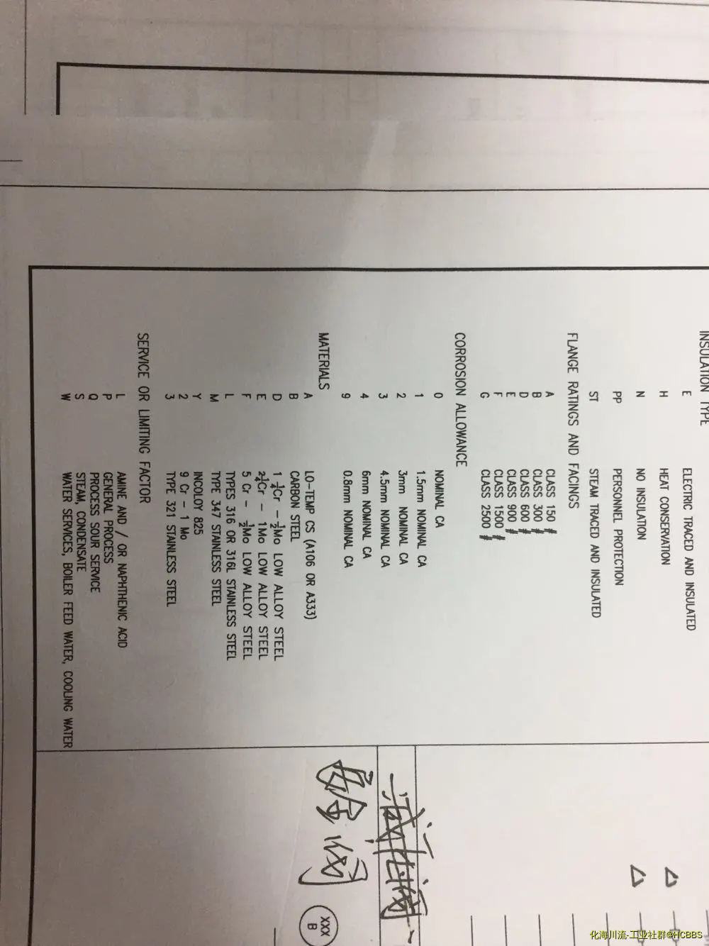

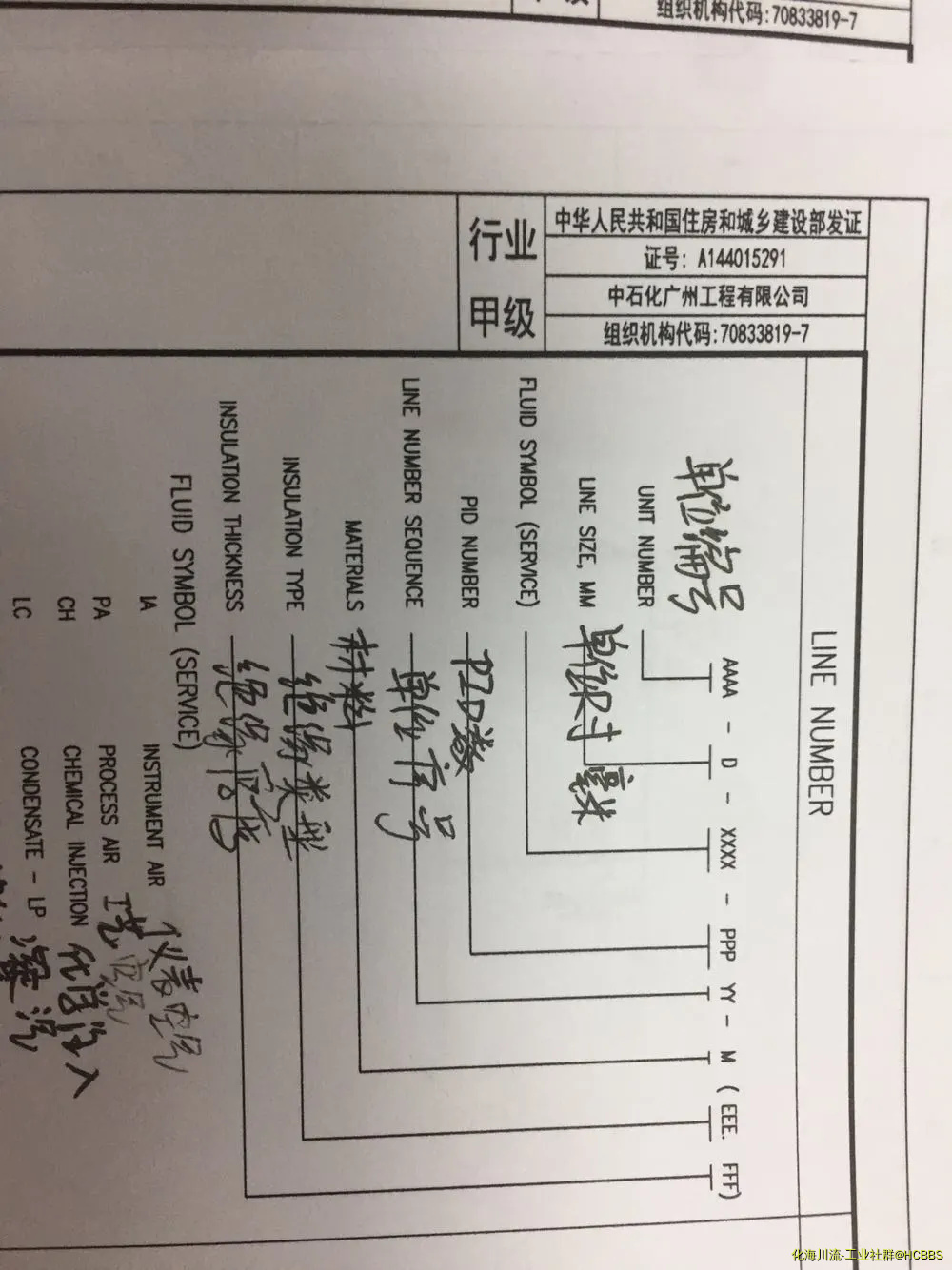

这个怎么翻译来的?我知道第二个是公称直径

介质类别,对上PID图你应该更容易对照上。

流体的类型或者类别~~~这个找找图例的某个角落,应该能找得到的。

介质类别,通常是工艺介质的简写编码。编码在图例上会有介绍。
