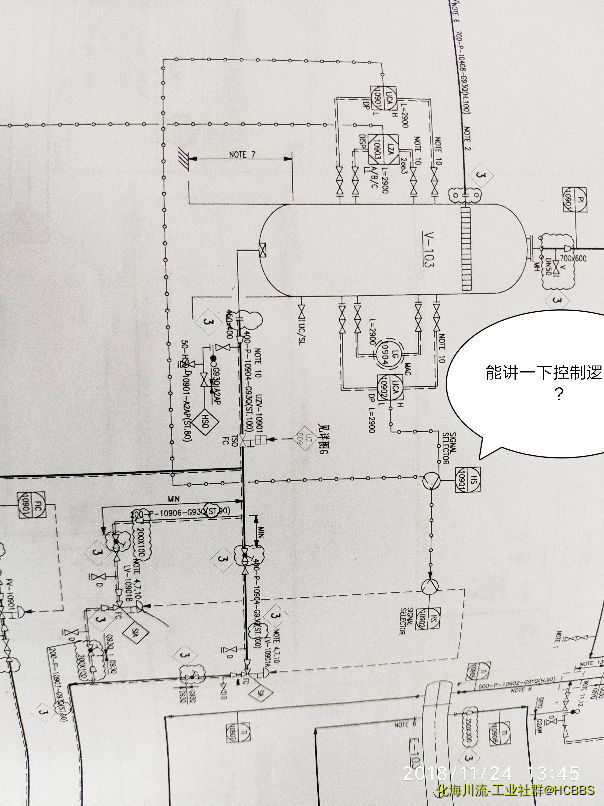

海友们好!能帮忙讲一下这个控制逻辑吗

或者有帮助理解的资料

这个应该是分液罐液位高高联锁吧,二取二的!
至于逻辑的话,你这个仅仅是PID图,最好参考逻辑图,那样会更加清楚,动作后相关阀门的动作情况!

这个应该是分液罐液位高高联锁吧,二取二的!<br />至于逻
谢谢回复,是高分罐的液位控制看是3取2联锁,我想知道那两个软起开关,怎么作用

我看着第一个控制像液位选择逻辑(两个液位计选择一个用于控制),第二个控制是一个控制逻辑(就是关于两个阀在不同液位时是怎么开关的逻辑)。

看着不像二取二,一取一好像是,那两个软起开关是选择哪个液位计为准以控制哪个角阀开关。

简单的高选,就是那两个液位,选大的那个进行控制,防止液位过高

不可能是联锁,连锁信号给切断阀

分程控制,根据液位选择大小阀

液位高选控制,

两个选择开关,第一个可以选择哪个液位表作为主表(有助于其中一个检修,或者液位计不准时切换);第二个是选择哪个阀作为液位控制阀

就是普通的液位高选控制
