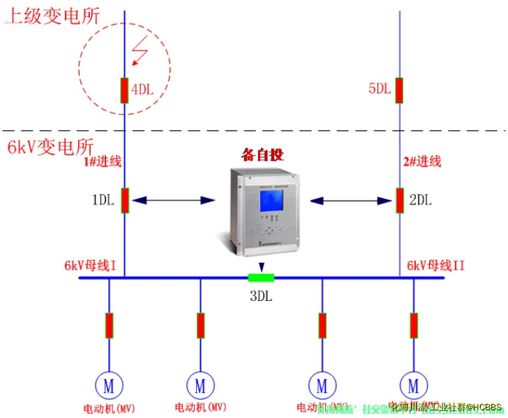

    请?问,变电所备用电源自投装置与快速切换装置有什么区别?

备自投切换时间慢,常用在低压两段不能并列的电源之间,在切换时该段上的电机接触器会释放;快切有串联、并列、事故切换等,无扰动切换时可以做到动设备察觉不到,不停机。
发表于 2018-11-25 12:36:56
渝琴 + 5 热心助人
     备自投装置,失压起动(约70%),经延时跳进线;等母线低于无压定值(约30%)再合母联;失压或无压起动,经延时跳进线合母联;起动慢!合闸慢!
     由于电动机反馈电压的存在,从失电到失压进而无压,备自投完成动作的过程持续时间长达1-2秒,甚至更长,此时电动机已经被分批切除。即使是延迟时间较长的高压重要电动机没被切除,由于母线已经无压(一般无压定值为额定电压的20%-35%),转速已经严重下降,直接影响生产过程的连续性,并对产品质量造成不良影响。而且此时恢复供电将造成较大的电动机自起动电流,对供电网络产生冲击。而对400V 系统而言,低电压将造成接触器脱扣,变频器停止工作。总之,在石化、冶金行业,看起来司空见惯的备自投实际上并没有真正起到保障供电连续性的作用。
     快切装置,启动方式:功率方向启动;无流启动;开关变位启动;保护启动;低电压启动;手动启动。同时,他还兼有并联、串联和同时切换方式,可以实现快速切换、同期捕捉切换、残压切换、长延时切换等多种实现方式,具有完备的切换闭锁功能。
    其中,快切时间的控制分别为:
   事故同时切换最小时间——≦ 11 ms+用户设定延时+备用开关合闸时间(外部保护起动接点闭合至备用开关合上);
   事故串联切换最小时间——≦ 11 ms+工作开关跳开时间+备用开关合闸时间(外部保护起动接点闭合至备用开关合上)。
     快切装置,在切换过程中,优点是装置实时跟踪开关两侧电源的电压、频率和相位,提供多种可靠的起动方式和切换实现方式,能够保证快速安全的投入备用电源,同时不会对电动机造成大的冲击,保证连续供电从而实现连续生产和或/保证装置产品质量。
