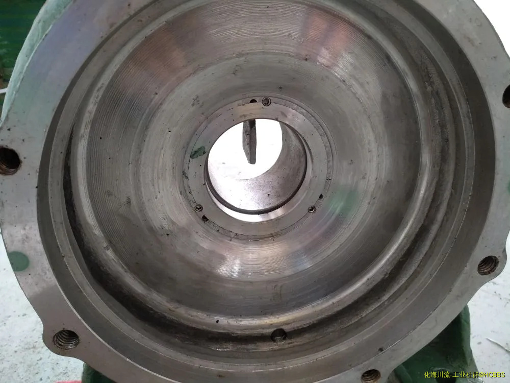

[讨论] 求助大神磁力泵进口处的扁铁什么作用

旋档板~?

旋涡挡板,就是破旋涡用的。

防止入口预旋的。让流体轴向流入叶轮

这个是阻止液体在泵入口旋转的,有了这个挡板,就会阻止液体在进入叶轮之前的旋转(预旋)。
预旋的害处:一加大了泵汽蚀的倾向,二增加因入口流速不均造成泵额外的振动,三降低泵的扬程
当然了,不利的影响程度很小
一般流量较大泵,入口宽阔,能够形成较大的预旋,才有此结构
而流量小的泵,入口本身就很狭小,泵会因这个挡板的存在,带来减少入口面积,形成扰流等负面影响,一般不采用

整流,降低NPSH r

防窝板,避免裹入气体,抽空!

第一次看到,可能是防止,倒灌水压冲击叶轮吧
