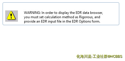

在aspen中EDR这样反应,而且是灰色的,也不能输入数据。而且打开EDR还不能导入aspen中的数据,求大神指导

aspen中换热器计算改成严格计算,edr选项就会出现

谢谢,已解决,那在edr options怎么选择那个.edr 的文件呢?

当你选择严格模型时,edr browers会变红,让你填edr文件名,输好好运行,在当前aspen目录下生成edr文件
