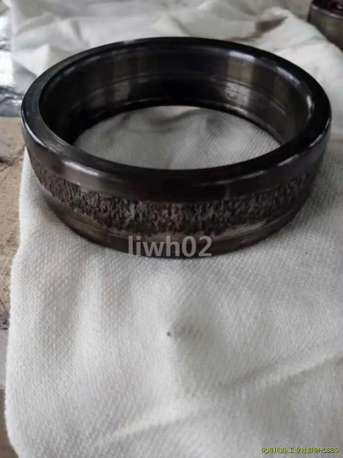

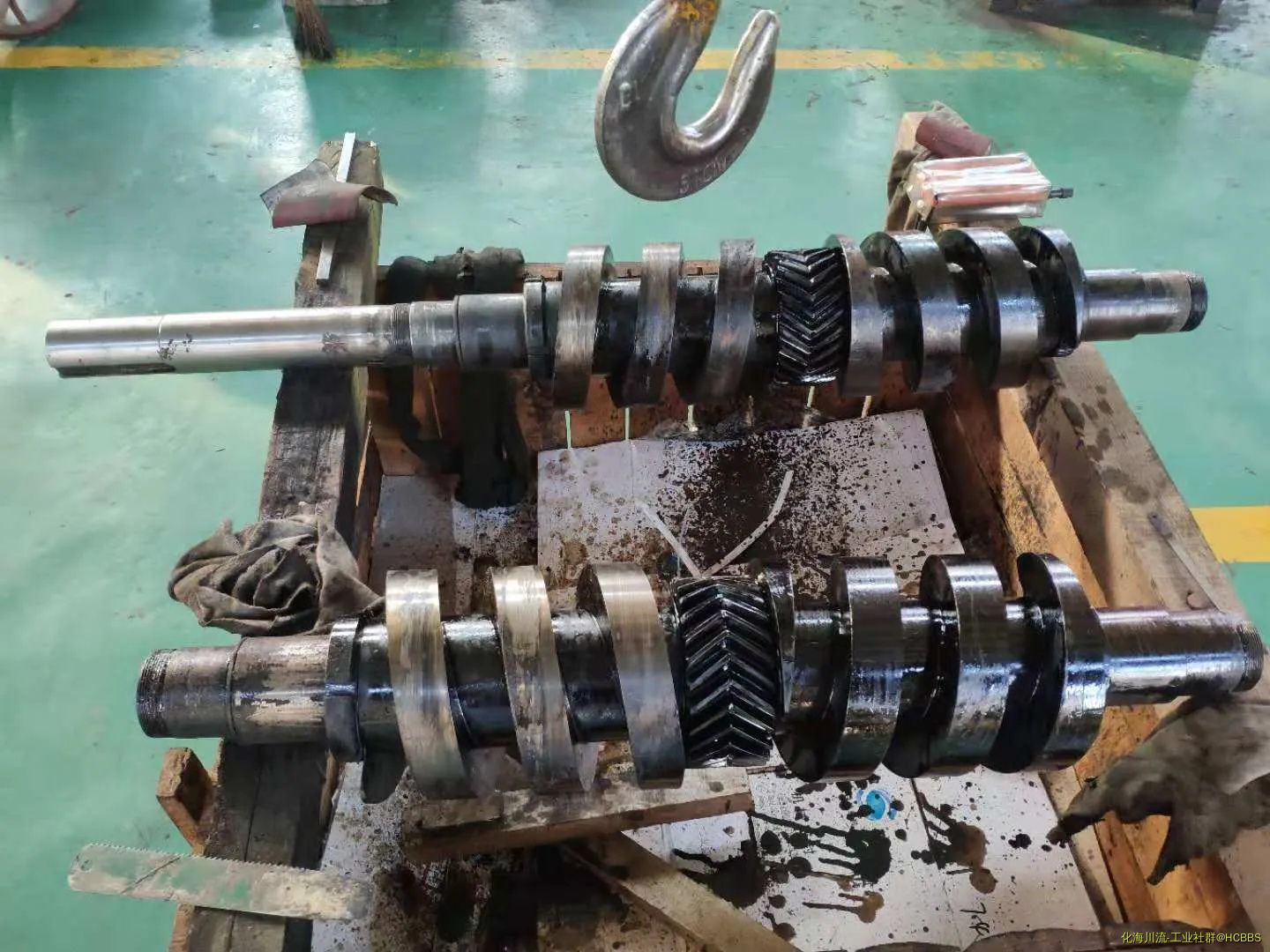

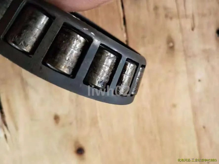

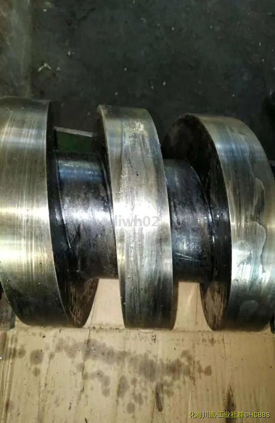

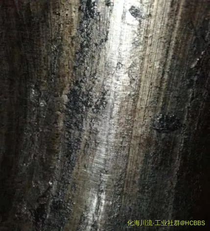

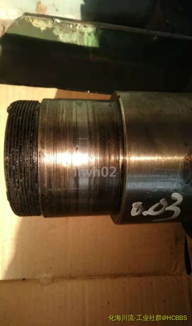

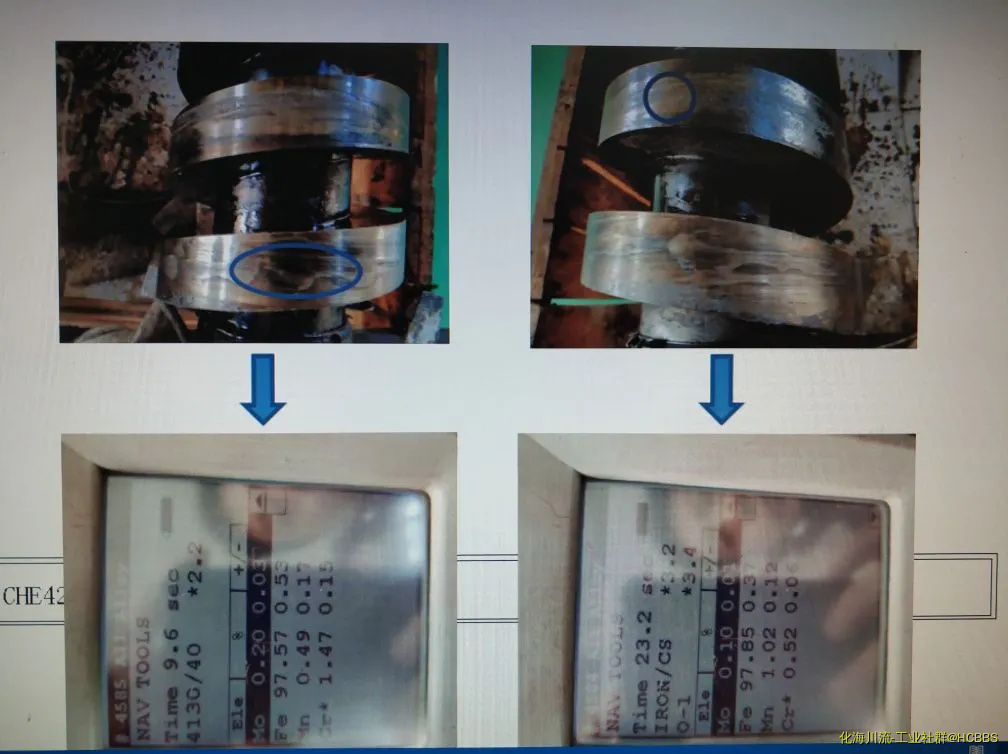

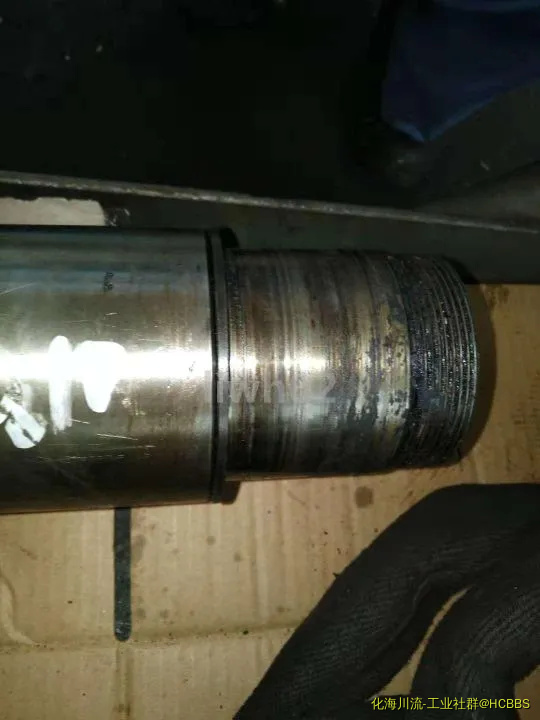

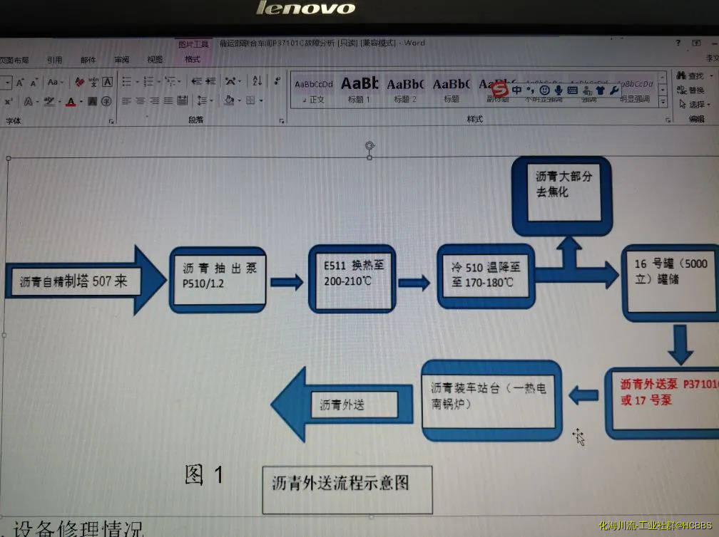

简介--重油罐区泵房P37101C螺杆泵盘不动车。 1.设备基本情况 P37101C性能参数:该泵从储罐进料,通过螺杆泵给汽车罐车装车,间歇式运行,入口无过滤器。 型号:2RLG178*80-1.7-A1-1000 额定功率:110KW 额定转速:1000r/min 介质:沥青 温度:130~150℃ 出口压力:1.7MPa 流量:120m3/h 壳体与螺套间隙0.2mm 内装式双螺杆泵,同步齿轮在中间,轴承内装,靠介质润滑。 2、上次故障情况 2018年9月26日该螺杆泵因盘不动需要解体检查。返厂修理,故障原因为罐内硬质金属颗粒进入轴承及螺杆套与墙板间隙,导致轴承损毁、螺杆套水平面与墙板磨损。在11月8日该泵再次发生盘车卡死现象,对该泵解体检查后发现与上次故障现象一致。 (1)联轴器侧支撑轴承NU214(NSK)轴承内圈磨损严重,见图2,滚动体磨损严重。 (2)主、从动轴4个轴上轴承位有不同程度磨损,从动轴靠联轴器侧磨损较为严重。见图4。主动轴非联轴器侧轴承位轻微磨损,见图5,检查定位环部位主轴跳动值为0.10mm,不符合《螺杆泵维护检修规程》SHS01016-2004里面主轴跳不大于0.05mm的要求。其他跳动值符合要求。 (3)螺杆套与缸套发生碰磨。见图6,壳体衬套粘连磨损,见图7,螺杆套粘连磨损。 (4)对泵腔残余 ...-登录查看全文

简介--本帖最后由 CHANGBAISHI 于 2018-11-22 09:49 编辑 这类泵的故障,大都是轴承损坏导致的。如果没有其他原因更换轴承就是了。 另外,最好还是装一个过滤面积大些的过滤器最好,齿轮啮合处这个部位属易损部位。盘车 ...-登录查看全文

简介--本帖最后由 1070273960 于 2018-11-22 10:09 编辑 你好    我们是生产双螺杆泵的   首先确认输送的物料是否干净?然后才去分析泵的原因。但从你反应的现象来看。 轴承及齿轮内置是最大问题, ...-登录查看全文

简介--1、入口过滤器不能少;2、同步齿轮的内置式设置是第一次见,不知道厂家这样设计的原因出自什么考虑。-登录查看全文

简介--主要是没有过滤器。考虑到输送沥青,建议别用螺杆泵了,是不是用离心泵更好一些。-登录查看全文

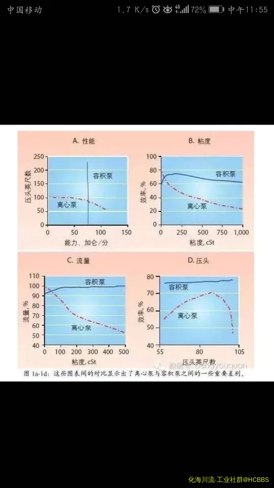

简介--本帖最后由 3983596_FPPZ 于 2018-11-24 09:04 编辑 沥青这粘度强烈不建议用离心泵,停机沥青一凝固,就成废铁一堆 还是在螺杆泵出现的问题上寻找解决办法吧 ...-登录查看全文

简介--wx_文航476476 发表于 2018-11-23 16:43 学习了,计划明年改了,不知道离心泵打沥青能不能带动?还是用外置的螺杆泵 沥青这个介质肯定首选用外置式螺杆泵的     好的  如果改的话请不 ...-登录查看全文

简介--外置轴承螺杆泵道是可以用,入口装过滤器要有蒸汽夹套,过滤器通流不好,会引起抽空,泵剧烈振动,导致以上故障!个人认为还是用活塞转子泵好!我们用着辽宁恒星的,运行不错! ...-登录查看全文

简介--建议使用热夹套式的离心泵,软启动,效果比较好,或使用凸轮转子泵也可以。螺杆泵主要用于输送介质比较清洁的,有较大的颗粒度的介质不适合。-登录查看全文
