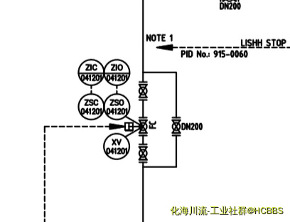

哪位大佬告诉我这个xv是什么意思啊?是输入还是输出?数字量还是模拟量?

这只是个位号 开关阀快开快关阀 叫XV!

xv一般是程控阀,两位式的,全开或全关。

上面两个圈表示远传开、关反馈信号
下面两个圈表示现场开、关指示
下面一个圈表示切断阀位号

就是个阀门的代号,下面的041201指的是该阀门的位号,04应该是你工段的代号,12指的是PID的第12页,01指的是该页第一个该类型的阀门。
这是PID上的基本常识

两位式开关阀,结合其它的位号,可以知道这个阀门带开、关到位的位置信号。

开关阀一般叫XV, ZSC/ZSO 是其两个限位开关,FC表示故障关~

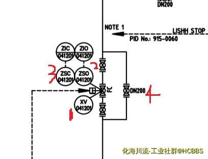

图中1:气动切断阀,图二:气动切断阀上的阀位开回讯,图三:气动切断阀上的阀位关回讯,图四:检修旁路手阀,ZIC和ZIO指的是控制室阀位指示显示
