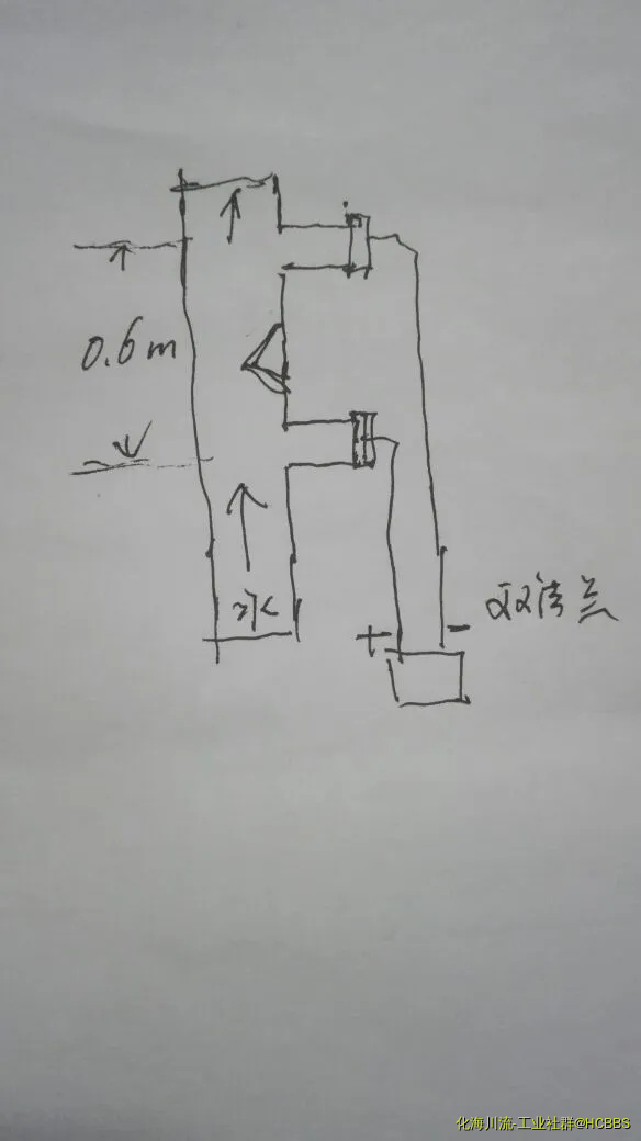

楔式流量计垂直安装,未紧固双法兰时零点为 -6Kpa,测量介质为水,量程为0-8Kpa,那么是LRV=-6,URV=2,还是需要考虑介质水的重量 LRV=-0.6+0.6=0,URV=8,应该是哪个?谢谢

需要考虑水的重量。流量为0时,管道内充满静止流动的水。

如果流量静止的时候直接调零点就迁移了,如果不是静止,把阀门关闭法兰螺丝松开能对到大气直接调零就行了。这样省心不用计算

计算迁移量时,不但考虑水的重量,还要考虑变送器内充油的重量影响。当然现场作业时按照5#楼“六翼”说的操作最好。
