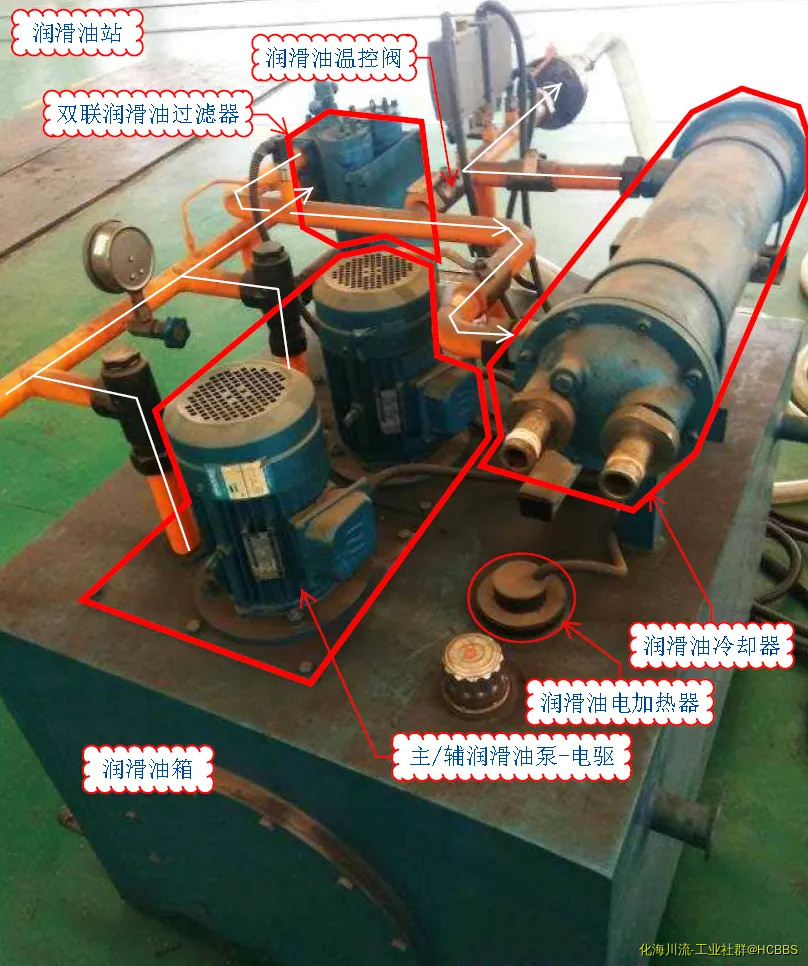

[原创] what‘s it?
3.5K |29
一个小型的润滑油站,两台油泵一用一备,并且双油过滤器,一用一备,还带有一个油冷却器。现在一些大型润滑油站还带有稳压的调节阀和缓冲氮气瓶

这是润滑油站,老早之前的沈鼓压缩机都是这样的

润滑油站,循环水换热器,两台泵,这个是小型压缩机配的,估计是离心压缩机配的。这种

这是一个并没有按照 API 614 做的简单的润滑油站。
按照这种配置,可以给非重载荷或非重要关键设备供压力润滑用,要是按照现在的标准是不能给泵和压缩机使用的。

这是个润滑油系统    比较严谨的叫法应该叫润滑油站   可能是配合机组辅助生产的  这是给集约安装成撬装的了

液压油站

润滑油站

简易的润滑油站

稀油站
