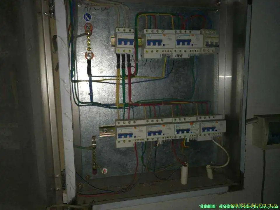

[讨论] 这个配电箱有几条隐患,这是什么类型的用电系统,大家谈论下。

上进下出 布线不规则  详情 回复 发表于 2018-11-21 23:32

上进下出
布线不规则
发表于 2018-11-21 23:32:26
这是属于TN-S低压用电系统。  详情 回复 发表于 2018-11-29 07:56

这是属于TN-S低压用电系统。

三相五线制标准导线颜色为:A线黄色,B线绿色,C线红色,N线淡蓝色,PE线黄绿色。

零线要走总的空开!

缺少一个总闸刀,配电箱没有接地。

每个回路上也缺少闸刀,不能满足一机一闸一保护

至少得“一机一闸一保护”
电工这方面还不是很专业,但是帮顶一下,帖子不要沉。

我又想到一点,配电柜里,应该增加线路图。

配电箱内有杂物,灰尘。最下侧中间2个漏保未使用。

不是很专业的看不懂,总觉得线很乱, 巡检记录啥的都没有

这个问题不少,这是个二师父装的吧

布线不规则,其他的不是很专业看出来

接地线未使用黄绿线
