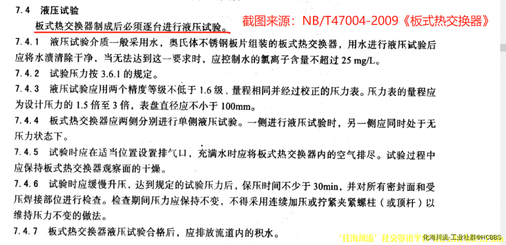

[求助] 关于类似于板式换热器的设备的试压、试漏
1.7K |6
应当参考什么标准?

应按NB/T47004-2009《板式热交换器》的规定执行。
详见截图。

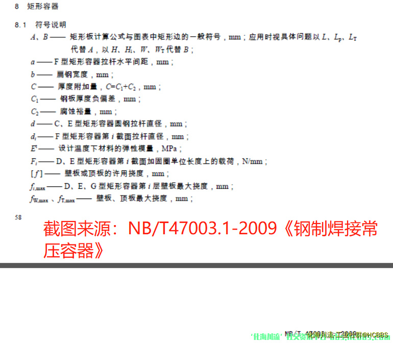

常压的方形设备又应该按照什么标准?

请参考或按照NB/T47003.1-2009《钢制焊接常压容器》第8章矩形容器的规定执行。
详见截图。
