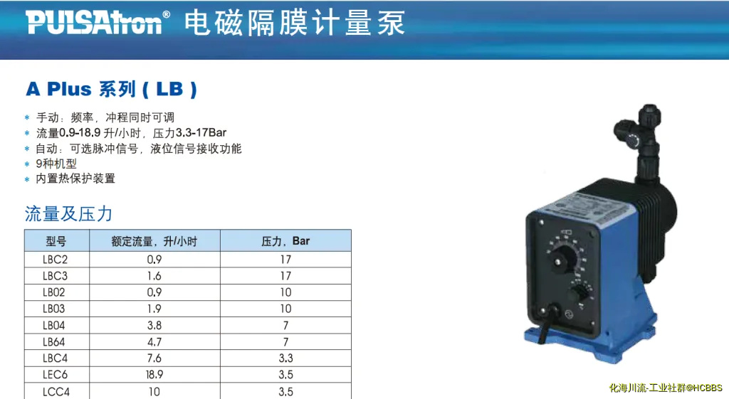

想问下输送含有1%盐的溶液泵选什么样的合适?

电磁驱动计量泵工作原理:通过电磁驱动单元通电后进行动作,带动液力端膜片来回运动将桶里面的药剂吸上来,打出去。
1%的盐酸需要看具体流量要求多少,压力多少,这样可以选择合适的规格,以下是可以供参考的选型规格:
如有具体问题详细咨询,可以站内信提供
