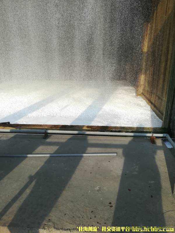

循环水系统起白色泡的原因

循环水回水池内部起白色泡沫

杀菌灭藻剂加多了吧

如果泡沫下 的水是清澈,可能是杀菌灭藻剂加多了。如果水是乳白色的,可能是有有机物料泄漏。

wzr3201134VIP会员 VIP会员 | 显示全部楼层       最后访问IP天津市
用的是氧化型的杀菌剂吧,看起来是加多了。

正常维护的循环水发白一般有几种情况:
1、阻垢缓蚀剂加多,特别是用磷锌配方的药剂,加多了之后会出现发白,氢氧化锌和碳酸锌都是沉淀,呈白色;、
2、氧化性杀菌剂(二氯、三氯粉末颗粒状的)投加过多,一般冷塔边上有很大的氯味道;
3、其他的有机物料泄漏等。
一般情况下,循环水的正常维护,各种离子都是出于溶解状态的,少量的沉淀出现在管道或者容器的内壁是为了阻垢缓蚀的作用,一旦出现析出,那么说明溶解平衡被打破。所以,想知道是什么引起的发白,排查一下近一段时间是否有工艺的变动。

watertoiceVIP会员 VIP会员 | 显示全部楼层       最后访问IP河南省
1、药剂投加过量,2,有有机物物料泄露,尤其是表面活性剂成分的有机物料泄露
