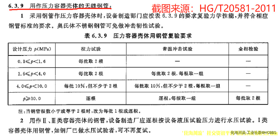

设计温度400℃的容器设备,选材、设计需要考虑哪些因素、注意什么问题。
碳钢,普通过热蒸汽设备,直径DN400,压力1.0MPa,卧式?

如条件所示,该容器壳体可选择的碳钢钢板有Q245R、Q345R。
1.设计温度400℃,首先排除了Q235系列钢板。
2.选用Q245R时,无任何禁忌,按相关规范设计即可。
3.选用Q345R时,在计算液压试验压力时,其许用应力值应选取靠近粗线左侧的值,即143MPa。
当然由于容器内径为DN400,也可以选用GB/T8163钢管,如10#、20#、Q345D钢管,应注意其厚度不得超过10mm,应在图纸上注明所用钢管的硫磷含量的限制。当管材用于压力容器壳体时,还应注意管材应进行力学性能复验。详见截图。

钢管用于壳体的特殊要求
钢管用于壳体的特殊要求
那个第3点出处在哪儿,还有那个详见截图是啥。  详情 回复 发表于 2018-11-16 12:25
发表于 2018-11-16 12:25:41
第一次没加上,现在加上去了  详情 回复 发表于 2018-11-16 12:34

第一次没加上,现在加上去了

出处在GB150-2011,第4.6.2.2注3。因为许用应力表中粗线右边的许用应力值是由持久强度决定的,而注3要求,许用应力不得低于屈服强度和抗拉强度控制的许用应力最小值。

截图是化工部的标准,图样上不引用的话是不必去遵守的。
