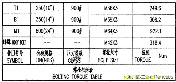

想请教各位做石油化工的川友,在实际运作中把紧法兰螺栓是否用力矩扳手并且严格按力矩表的力矩来操作?用力矩来把的效果如何?
为什么提出这个议题,因为看了很多设备厂家资料以及正式的所谓螺栓的说明书,实际上给出的力矩都很小。
如下图一台反应器的力矩表操作压力是2.7Mpa,像这种M36的螺栓给出的扭矩竟然只有249Nm。249Nm什么概念就是我们用个活板单手扭都有这个值,如果用铁锤一敲起码有个500Nm~800Nm的力矩,因此像设备图纸这样的把紧力你敢实施吗?如果你是干制造厂的,你们是否会按你们制造图纸给出的力矩值把紧螺栓然后出厂?
当然对于这个扭矩值的只是我个人的看法,如果在操作中有严格执行厂家推荐值的朋友,也请说一说。毕竟以上猜测只是我个人的推测,也有可能严格执行后法兰受力均匀密封效果出奇的好也说不定。

一台反应器设备厂家给的力矩表
一台反应器设备厂家给的力矩表

你的值太小,标准上900#----10“-----1.5KN.m
                                       14“-----2.1KN.m
                                       24"------8.5KN.m

问题就在这,厂家给的值是如此之小,以至于没有参考价值。不用力矩扳手把吧,说你野蛮作业,用力矩扳手把吧,不安厂家设计值,又说你不按设计来,按厂家值吧,虽然没试过,90%机率是会漏的。 以下是另一家换热器  详情 回复 发表于 2018-11-14 13:41

工巩汞共楼主 VIP会员 VIP会员 | 显示全部楼层       最后访问IP广东省
                                       14“-----2.1KN.m
以下是另一家换热器厂家的扭矩表,其值也是这么小

zhong_631VIP会员 VIP会员 | 显示全部楼层       最后访问IP上海市
我也一直被该问题所困惑。按照机械设计手册推荐的方法计算,算出的力矩确实很小,很多厂商,包括紧固件密封件厂家,扭矩扳手厂家都反馈机械设计手册算出的数据太小,但就是没个权威的又相对准确的计算方法。每次碰到,都很头疼!

313522683VIP会员 VIP会员 | 显示全部楼层       最后访问IP辽宁省
工巩汞共 发表于 2018-11-14 13:41
问题就在这,厂家给的值是如此之小,以至于没有参考价值。不用力矩扳手把吧,说你野蛮作业,用力矩扳手把 ...
首先,你得按设计执行,封不住你可以提意见,
