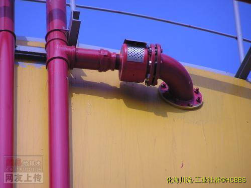

各位大神,立式泡沫产生器和横式泡沫产生器的区别是什么?看结构原理基本是一样的。《泡沫灭火系统设计规范》要求,固定顶储罐及按固定顶储罐对待的内浮顶储罐,宜选用立式泡沫产生器,以免发生事故时横式泡沫产生器因受力条件不佳及进口连接脆弱而被拉断。那为什么不能统一罐区泡沫产生器型号,直接将横式泡沫产生器竖向安装,加个密封玻璃片隔绝油气后应用在固定顶罐上,既节约成本又增加了强度。求大神解惑,谢谢!

我就想问一下这东西漏气吗?以前见过一种,罐里氮封都从这个地方漏出来了,冬天还能看到这里冒气,不知道是设备问题还是这个东西都这样

你的那个玻璃爆破片碎了吧,需要更换  详情 回复 发表于 2018-11-13 21:17

s21015334 发表于 2018-11-13 21:08
我就想问一下这东西漏气吗?以前见过一种,罐里氮封都从这个地方漏出来了,冬天还能看到这里冒气,不知道是 ...
你的那个玻璃爆破片碎了吧,需要更换
