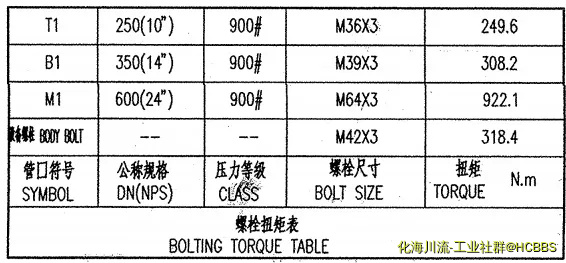

想请教各位做石油化工的川友,在实际运作中在紧小口径法兰,比如10”以下法兰是否是用到力矩扳手并且严格按力矩表的力矩来操作?用力矩来把的效果如何?
为什么提出这个议题,因为看了很多厂家资料以及正式的所谓螺栓的说明书,实际上给出的力矩都很小。
如下图我的设备操作压力是2.7Mpa,像这种M36的螺栓给出的扭矩竟然只有249Nm。249Nm什么概念就是我们用个活板单手扭都有这个值,如果用铁锤一敲起码有个500Nm~800Nm的力矩,因此像设备图纸这样的把紧力你敢实施吗?
当然对于这个扭矩值的只是我个人的看法,如果在操作中有严格执行厂家推荐值的朋友,也请说一说。毕竟以上猜测只是我个人的推测,也有可能严格执行后法兰受力均匀密封效果出奇的好也说不定。

1. 在此不清楚法兰的形式,螺栓材质等级等要素,因此不宜对原设计值作与否评价
2. 确定螺栓安装力矩,与螺栓数量有关,比如对一个特殊设计的超过标准法兰的螺栓数量,每个螺栓所需要的载荷就可以下降
3  确定螺栓安装力矩,与螺栓材质有关,材质级别低,螺栓允许的载荷就低
4  如果按照标准法兰,假设是8.8级材质,润滑系数取2,则M36螺栓所需的力矩在2500Nm左右

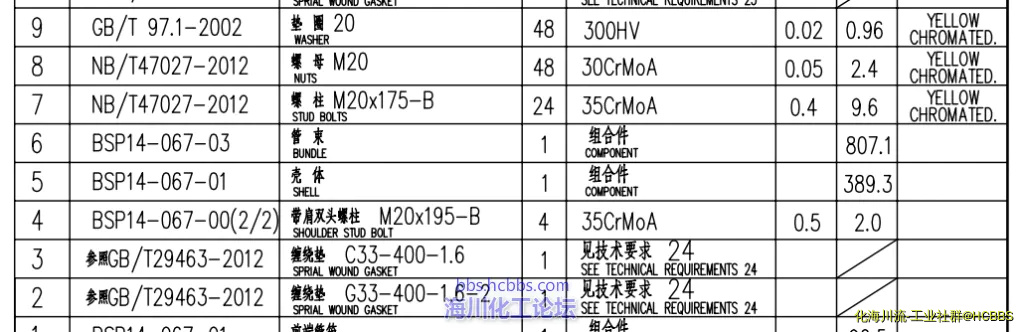

看这些法兰参数就是标准法兰的,所谓900#就是asme标准的表示方法,现在的厂家普遍用的最差的螺栓都有35cr,这种螺栓都有5.5等级。以下是另一家换热器厂家的数据表,其扭矩值也是这么小真是想不明白,设这么小到底是  详情 回复 发表于 2018-11-14 13:35

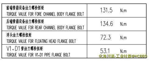

看这些法兰参数就是标准法兰的,所谓900#就是asme标准的表示方法,现在的厂家普遍用的最差的螺栓都有35cr,这种螺栓都有5.5等级。以下是另一家换热器厂家的数据表,其扭矩值也是这么小真是想不明白,设这么小到底是我们的螺栓质量太差了还是垫片质量太好了?

1. 看了换热器的信息,作了一个估算,设计的安装扭矩数值是合理的,原因就是螺栓数量比较多,需要承载的力分布到每个螺栓就减少。
2. 我在上个回复中给出的数据是管道法兰所推荐的扭矩,这个值的前提为:
2.1 材质等级比较高,为8.8级
2.3 螺栓的应力达到50%屈服极限,稍高的载荷适用于温度较高的环境,可以弥补温度波动产生的应力松弛。
3. 一般从考虑承载内压和垫片预紧角度,螺栓应力大约在15—30%屈服极限的范围。
3.1 假设5.5级材质、50%屈服极限、0.2润滑系数,M36螺栓的则扭矩约为880Nm
3.2 假设5.5级材质、20%屈服极限、0.2润滑系数,M36螺栓的则扭矩约为350Nm
4 对换热器例子,假设工作压力2.5,垫片内径400,缠绕垫,工作温度250,48个M20螺栓,垫片密封比压69,则:
4.1. 螺栓扭矩为130Nm左右
4.2. 螺栓应力为30%屈服极限左右
4.3. 与给出的设计要求值基本在一个数量级上
扭矩确定因素与诸多因素有关,通过计算来指导安装,传统的大锤敲击方法该改观了。上述观点供参考
