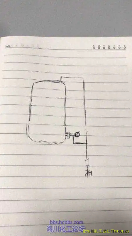

以前公司有这个型号的,具体结构忘记了 好像是我画的图这样的 测量真空罐液位的,不知道画的对不对,具体型号有哪位兄弟提供下,或者其他相似结构的厂家的也行 E+H.webp

差压式液位计。有的

真费劲VIP会员 VIP会员 | 显示全部楼层       最后访问IP天津市
E+H只有流量计吧,我知道有个液位计叫HE的,差压式的

年轻就要多读书楼主 VIP会员 VIP会员 | 显示全部楼层       最后访问IP山东省
自动化_SMHZ 发表于 2018-11-12 20:57
差压式液位计。有的
具体什么型号我忘记了
E+H仪表还是很多的 这个是单法兰的有个连通管平衡压力 就是忘记型号了

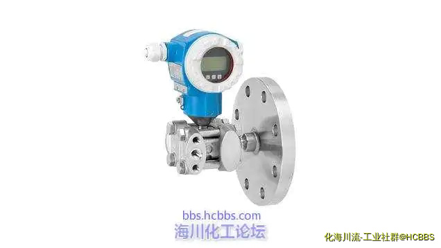

loveZ 发表于 2018-11-13 13:45
我看你描述的应该是FMD77,单法兰差压变送器。
看着像  他这个法兰前面还可以加导通管平衡负压的吧

熙乔VIP会员 VIP会员 | 显示全部楼层       最后访问IP北京市
E+H有单法兰

qc3818854VIP会员 VIP会员 | 显示全部楼层       最后访问IP江苏省
做这个的挺多的 横河也做 国产的 也有很多厂家做  单法兰式差压变送器

军徽81VIP会员 VIP会员 | 显示全部楼层       最后访问IP河南省
E+H单法兰,还有E+H伺服液位计
