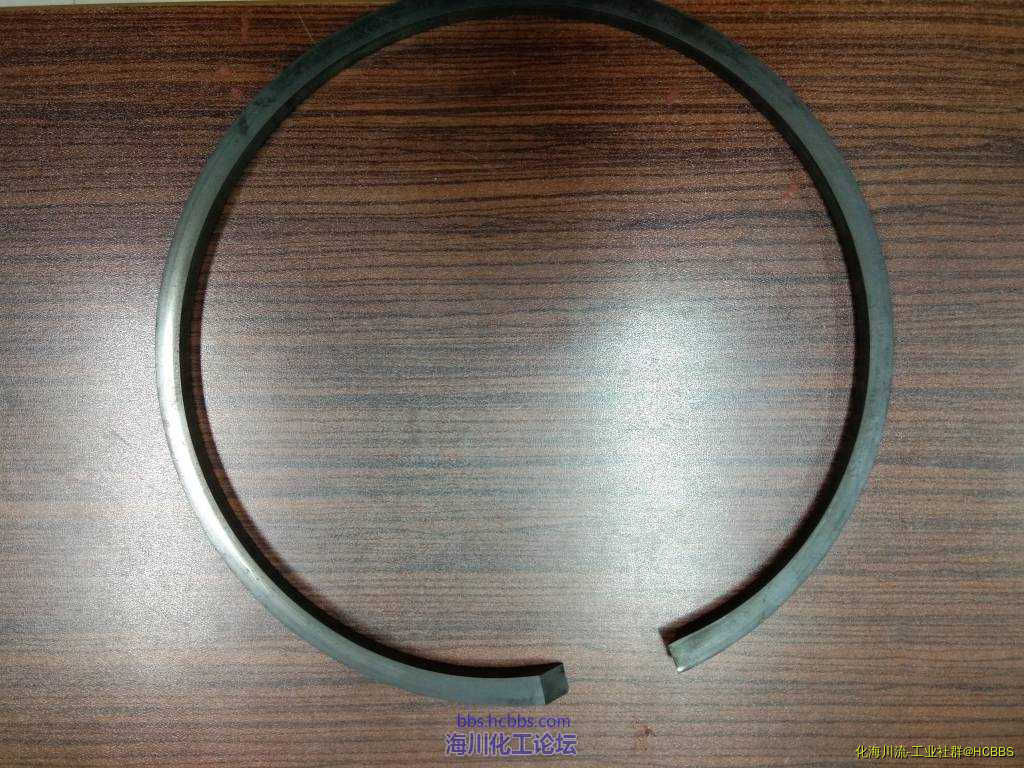

各位专家,活塞压缩机活塞环内圆磨损严重,是怎么回事呢?才换了半年时间。

活塞环内环里面是不是还有一个弹力环,检查一下

可能是钢体温度过高造成的。

内环磨损?应该是外边磨损了,可能气体带有杂质。可以尝试换peek活塞环。

这一级没有弹力环

无油润滑的吧,运行半年应该属正常磨损

间隙过大 造成活塞环转动?

正常应该是外圆磨损,这个是内圆磨损

会不会活塞环内圆与活塞间隙大?
