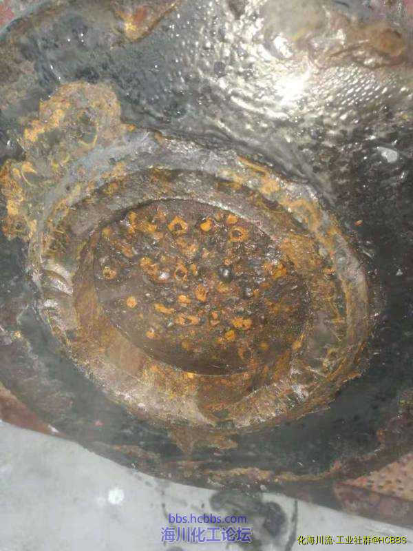

简介--这是根搅拌轴,180X16的20#管做的,长5.2米,使用过程中在减速机以下法兰焊缝下约1厘米处断了,什么原因? 登录/注册后可看大图 微信图片_20181112114757.jpg (58.73 KB, 下载次数: 0) 下载附件  保存到相册 2018-11-12 11:48 上传 // [预览] strpos(微信图片_20181112114757.jpg,'.doc') !== false //strpos(微信图片_20181112114757.jpg,'.doc') !== false || strpos(微信图片_20181112114757.jpg,'.docx') !== false 1494910 == 1725814 var jq = jQuery.noConflict(); function buyAction0(aid,tid){ layer.closeAll(); } function showBuy(aid,tid){ showWindow('attachpay', "forum.php?mod=misc&action=attachpay&aid="+aid+"&tid="+tid); } function showtip0(aid,tid){ layer.open({ type: 2, shade:0.1, area:['1200px','800px'], title:'附件预览', shadeClose:true, //content: 'https://bbs.hcbbs.com/plugin.php?id=doc_review:view_z&aid=' + aid + '&tid=' + tid, content: 'plugin.php?id=boan_attachview:view&aid='+aid, end: function(){ } }); } 登录/注 ...-登录查看全文

简介--疲劳断裂。 是否设置底部支撑和中间支撑?5.2米-登录查看全文

简介--看图片,断裂部位在热影响区附近。-登录查看全文

简介--5.2米是否有中间支撑或底支撑?-登录查看全文

简介--看图片 是不是没有支架   疑似扭矩太大 导致轴断裂-登录查看全文

简介--可能是扭矩负荷过大,还有搅拌轴是否有底部支撑?-登录查看全文

简介--第一反应,热影响区处断裂 当然,没有支架,增加了轴的负担,缩短了使用寿命 任何一个工作环节不到位,产品都会反应出来-登录查看全文
