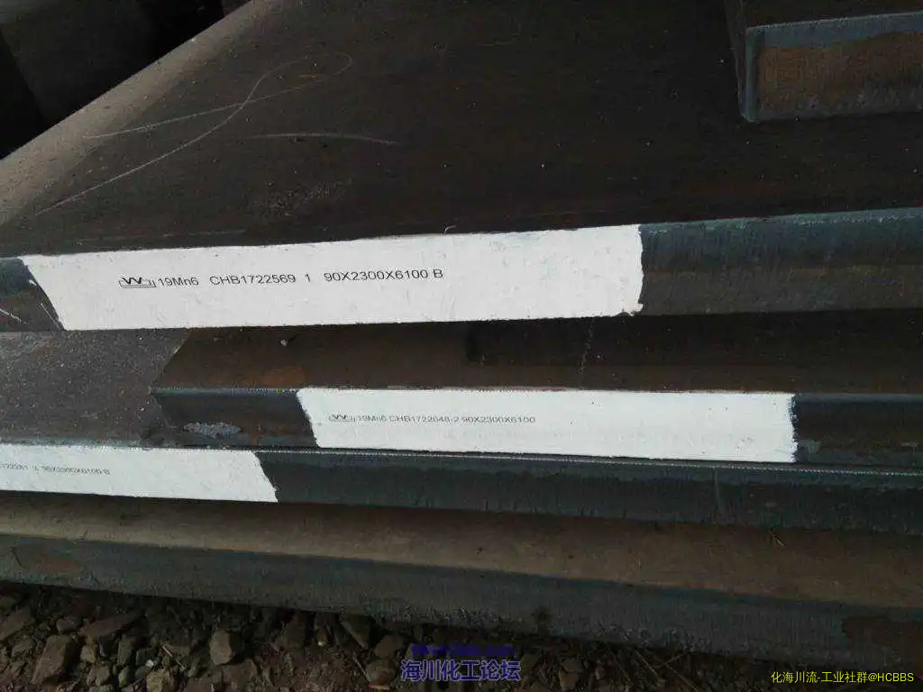

19Mn6是锅炉容器板的一种,是高温结构钢的德国标准号,相当于国标Q345R和欧标P355GH19Mn6耐高温高压锅炉钢板主要用于电站锅炉汽包卷筒制作,按DIN17155标准的要求组织生产,实物质量达到并超过国外先进水平。19Mn6是指在较高温度下、局部温度可达600°C、在时间负荷情况下仍能显示出特性的钢种。
一、19Mn6生产工艺:(19Mn6容器板现货资源19Mn6舞钢期货订扎) 19Mn6.webp
电炉冶炼--LF精炼--VD真空处理--模铸--钢锭加热--轧制--正火--回火--探伤--钢板切割检验--入库。
19Mn6制造方法采用氧气顶吹转炉法、平炉法或在电炉中熔炼。经与需方协商,也可采用其他等效的方法
二、19Mn6执行标准DIN17155
19Mn6锅炉及压力容器用耐热钢板
三、19Mn6化学成分
钢号
                              化学成分%
C
Si
Mn
P
S
Al
Cr
Mo
Cu
Nb
Ni
Ti
V
19Mn6
0.15-0.22
0.30-0.60
1.00-1.60
0.035
0.030
≥0.020
≤0.25
≤0.10
0.30
0.01
0.30
0.03
0.03
四、19Mn6力学性能
钢号
厚度(mm),上屈服点ReH
下列厚度(mm)钢板的抗拉伸强度Rm
断裂伸长率
Lo=5d。)
缺口冲击韧性试验(ISOV形横向试验)三个试样的平均值
16
>16至≤40
>40至≤60
>60至≤100
>100至≤150
60
>60至≤100
>100至≤150
60
>60至≤150
60
>60至≤150
60
>60至≤150
牛顿/毫米2(最小值)
牛顿/毫米2
%最小
0oC J最小
+200oCJ最小
19Mn6
355
345
335
315
295
510-650
490-630
480-630
20
20
31
31
五、19Mn6用途
19Mn6耐高温高压锅炉钢板主要用于电站锅炉汽包卷筒制作,产品形状采用欧洲煤钢共同体标准EURONORM79中的定义。标准中所有钢种,其重量均按比重为7.85千克/分米3计算。标准下的钢号有:UHIHIHII17Mn419Mn615Mo3 通常以热轧、正火,13CrMo4410CrMo910以正火、调质热处理。相关规程:(TRB)压力容器技术规程,TRD蒸汽锅炉技术规程,TRG高压气体技术规程。如未规定试验温度,则试验应在300°C下进行。热处理和热加工注意事项详询。抗拉强度350-630牛顿/毫米2,屈服强度:185-310最小值牛顿/毫米2,伸长率17-25%0-20°冲击最小值27-31J。状态:正火,热处理正火温度890-950°C,消除应力退火520-620°C
