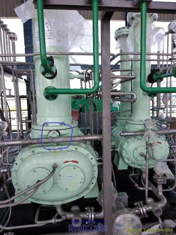

请教各位一个问题,图中用笔圈起来的那个法兰开口是做什么用的?注--此机为两级螺杆压缩机
发表于 2018-11-8 20:42:59
圈起来的开口是做什么用的?
圈起来的开口是做什么用的?

开机前,冷却液入口吧

这台机组应该是中船重工七一一研究所生产的两级压缩喷水螺杆压缩机,不知是不是压缩的火炬气或瓦斯气?
图片显示不清楚,如果是连接正面的不锈钢管线,应该是软化水补液的喷入口。
如果为连接管线,是否是开机前的氮气置换接口。

谢谢您!压缩瓦斯气的两级螺杆压缩机。

应该是瓦斯气冷却液入口,启密封、冷却作用。
