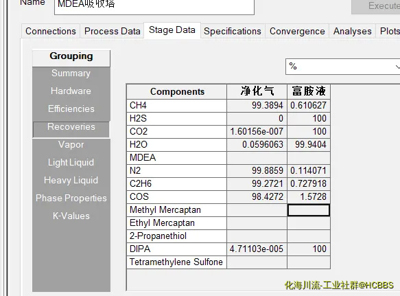

各位前辈,大佬。我接触Promax有两个多月了,目前在使用Promax模拟砜胺法(MDEA和环丁砜)脱除有机硫,COS、甲硫醇、乙硫醇的脱除率不到2%(资料都是80%以上),请教一下各位前辈Promax能否实现有机硫脱除模拟?谢谢 8$}YS01C){(C}GJX_AYOS.webp %DZBM3(MD~[]N1J]MY]T@2T.webp

脱有机硫应该不是化学吸附,是物理吸附过程,数据包了没有相应的数据
