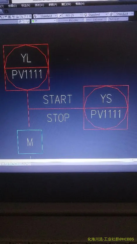

求教老师们,图中YS、YL,和线间的开始停止是什么意思?感谢!

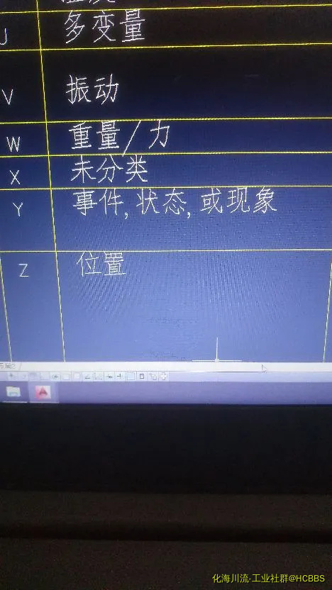

Y请查P&ID首页图含义;
YI:Y显示
YS:Y开关(启动、停止)

感谢回答,跟hg20505上一样的,难道说是电机dcs启停和电机启停状态在dcs显示吗?

这个是电机上操作按钮标示,你不能画个按钮在PID上吧,要遵守PID画法要求

再次感谢!我现在需要提供这个电机给业主,我是怕这两个标志与电机配置有关系,如果忽略了怕出事情,现在看来并不需要电机额外增加什么配置咯?

YL:状态灯
YS:电机M的开关

两个表都有正方形框,说明是在DCS上的表或开关,不是现场的

YL是去DCS的运行显示,YS是启动和停止信号,楼主的电机不需要增加其他配置。这些信号是从DCS到电气配电房的机柜里的。
