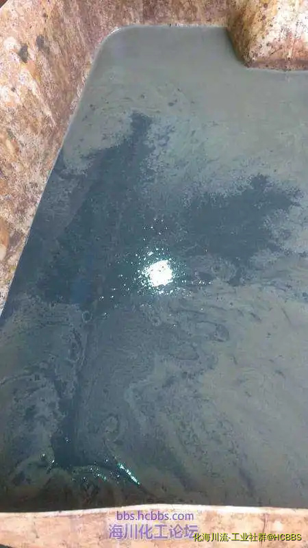

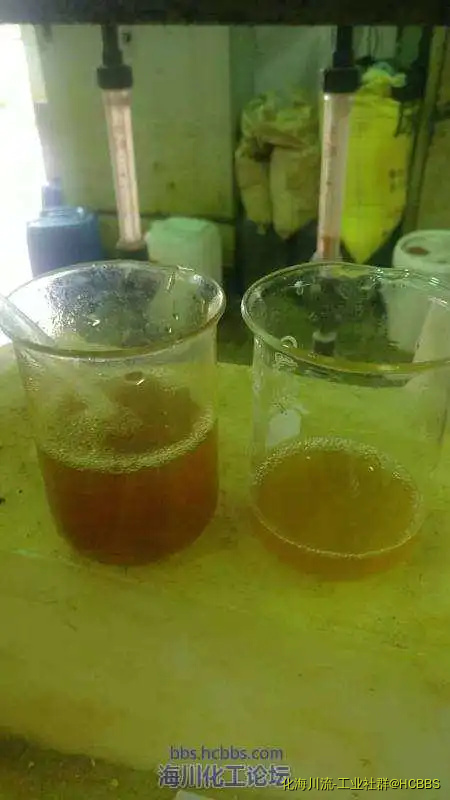

公司生产丙烯酸聚合物乳液,废水cod20000左右,一直用芬顿+絮凝生化处理,其中芬顿cod去除率达60%以上,最近很差只有30%不到,药剂配比没有改变,工艺条件也没改变。另外经絮凝后沉淀压滤不出泥,尽是泥浆,也用pam絮凝。很奇怪更着急,请教高人指点,不甚感激!附照片
发表于 2018-11-7 12:38:59
板框出泥状态
板框出泥状态
絮凝分层状态
絮凝分层状态

那就是母液出问题了,是不是浓度或有机物含量高了。用活性炭试试。

芬顿本来就是这样的,效果慢慢变差的

PAM加量试试,
