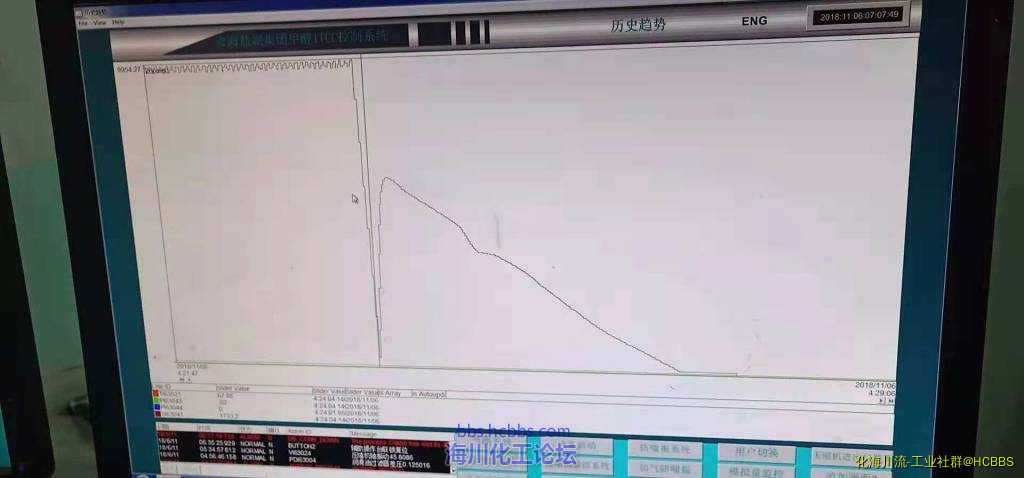

杭汽轮在运行过程中跳车,显示跳闸信号来自505,后经多方分析查找原因,未有明显结论,现将跳车当次转速记录截屏如下,请前辈大侠高手分析指教

你需要发出连锁图,然后才好判断,可能由于润滑,温度,压力都会连锁。

你应该查汽轮机的sis系统,里面有报警历史

看图一,转速下来之后又上去了么??

505在ITCC中触发了什么连锁?振动?温度?还是轴位移?

有没有电气方面的联锁?
