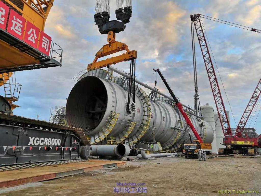

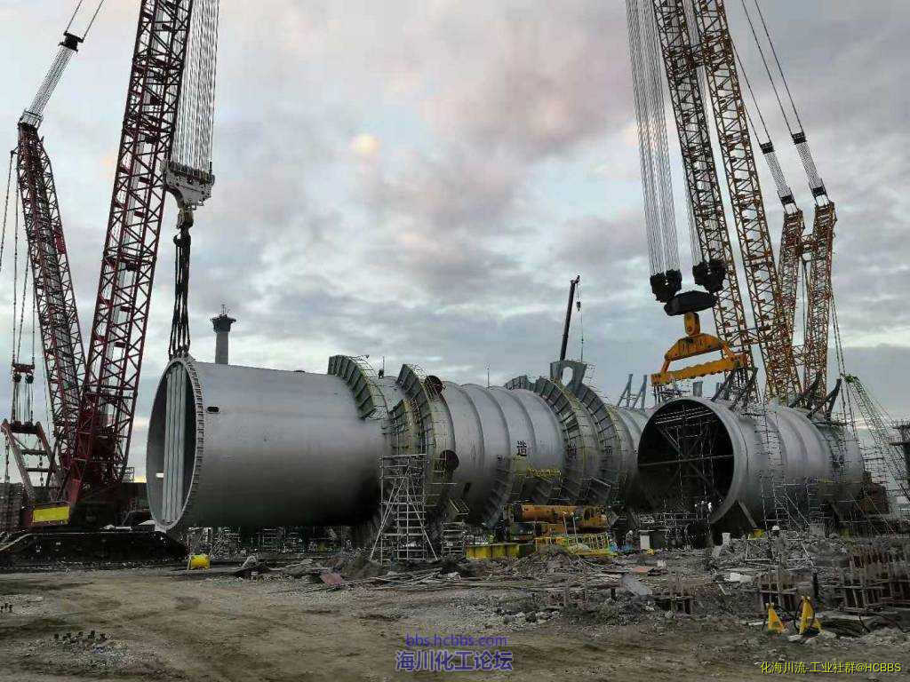

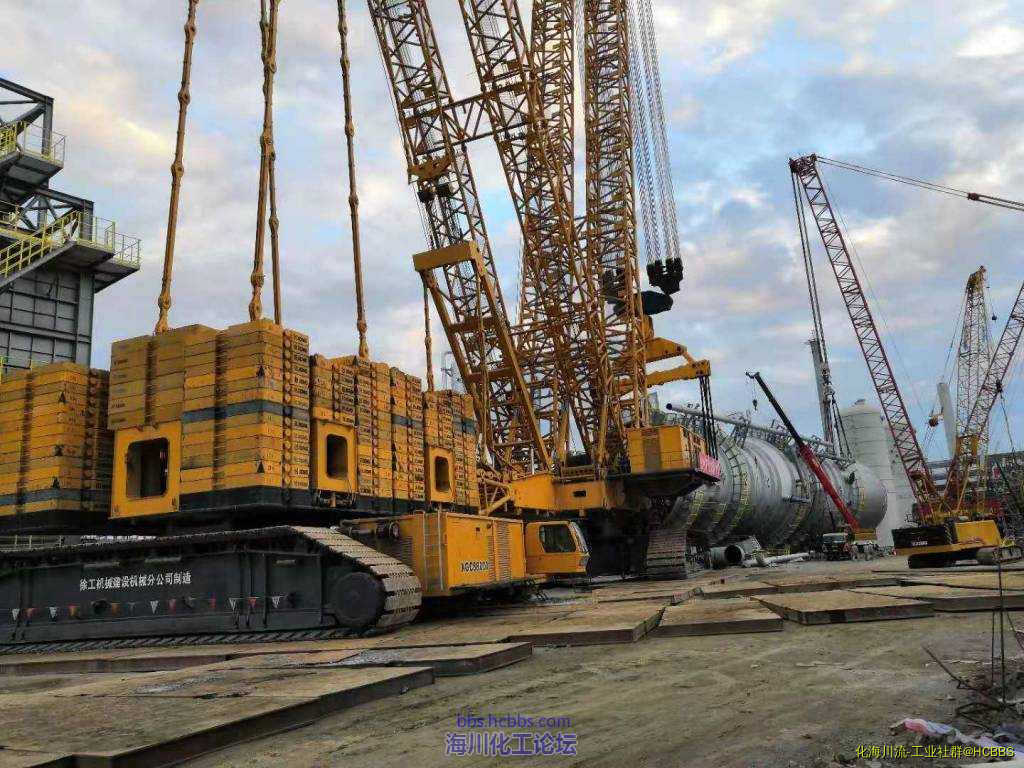

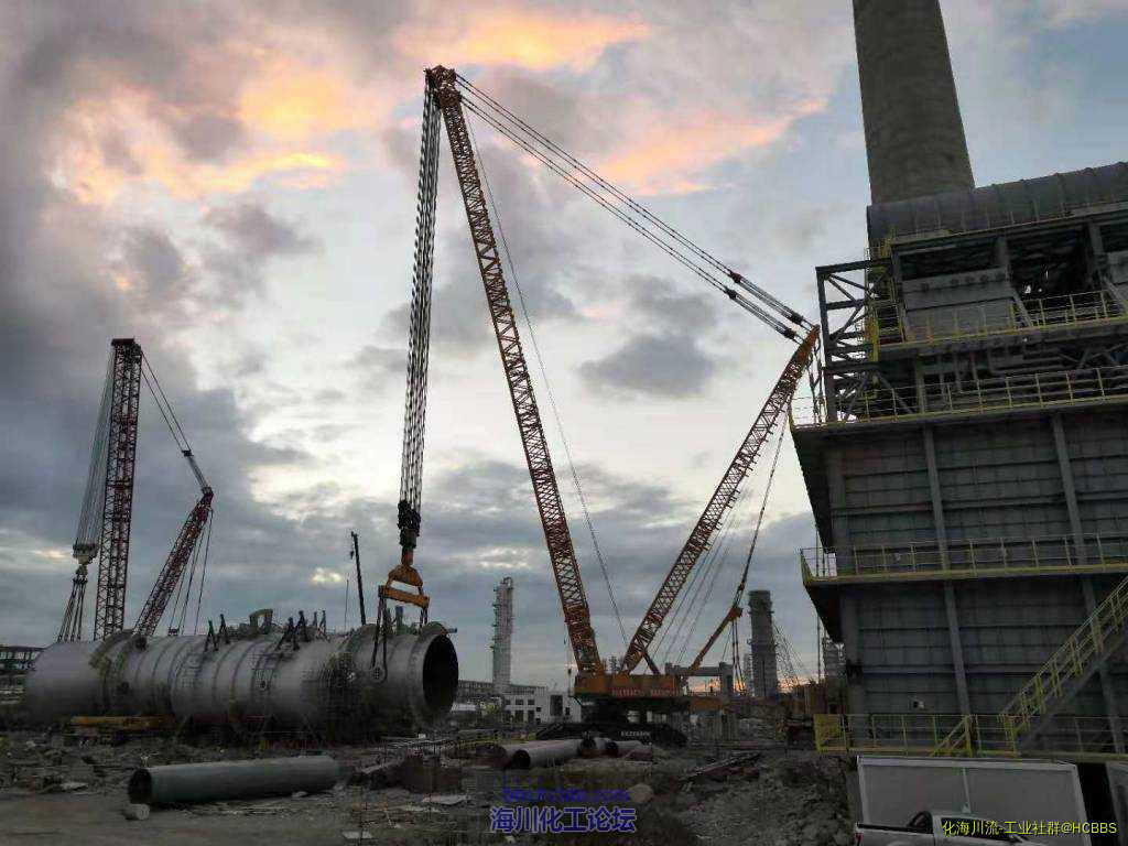

    2018年11月3日上午,浙江石化4000万吨/年炼化一体化项目2*260万吨/年芳烃装置最大设备——抽余塔分段吊装就位。@沙漠里的游鱼

      芳烃联合装置抽余液塔由宁波天翼制造,总重1900吨(塔高?米,直径??米 数据尚未获得),分两段吊装,采用徐工4000吨履带吊主吊、三一1600吨履带吊溜尾的吊装工艺。

由于抽余液塔超重,吊装不仅没有整体吊装,而且可以看出没有完整采用“穿衣戴帽”的模块化安装模式,仅安装了附塔管线和梯子平台栏杆,后期保温施工过程难度增大。

保温估计时间不够了 ,这个塔到时候脚手架搭到顶吧。

可以分段搭设脚手架
是不是到货完了,赶不上吊车的周期了?

听说是太重了,吊不动。
