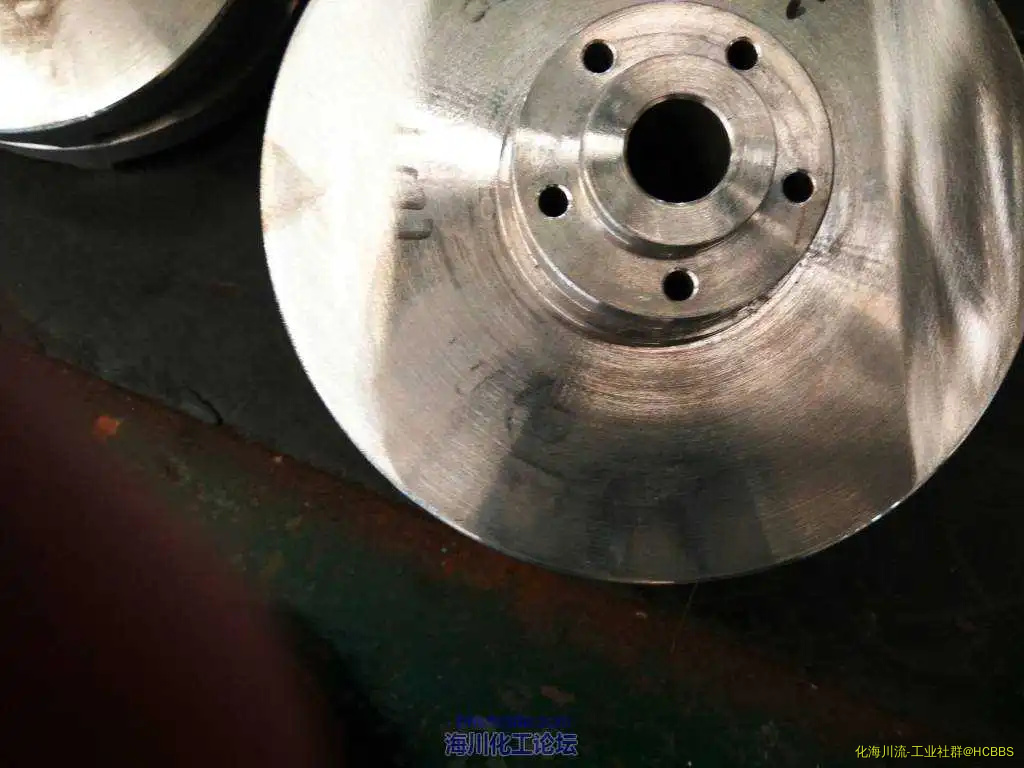

平衡孔
发表于 2018-11-3 12:35:08
但是口环在哪呢  详情 回复 发表于 2018-11-3 14:45

但是口环在哪呢
发表于 2018-11-3 14:45:48
那么大的轮毂不就是个口环吗  详情 回复 发表于 2018-11-3 14:47
2
那么大的轮毂不就是个口环吗
发表于 2018-11-3 14:47:47
谢谢,知道了  详情 回复 发表于 2018-11-3 15:53
2
干掉小日本VIP会员 VIP会员 | 显示全部楼层       最后访问IP江苏省
流体压力平衡孔,减小轴的轴向受力,使轴承受力小些

谢谢,知道了

平衡孔

平衡孔,用于平衡轴向力。
