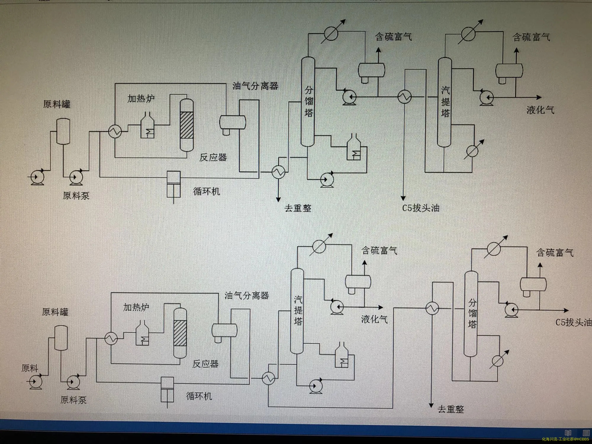

请问下重整预处理工艺全加氢,后分馏工艺。
有两种:
1_先分馏后气提
2_先气提后分馏
选择有没有什么讲究?两种工艺路线能耗谁高点?

adog8207VIP会员 VIP会员 | 显示全部楼层       最后访问IP上海市
这里有篇文章讲了这个:
http://jz.docin.com/p-1398574537.html

我有点不明白,分馏时候不会汽提吗?汽提起到稳定作用?这边的工艺用的先汽提,后分馏保证精制油的切割点
