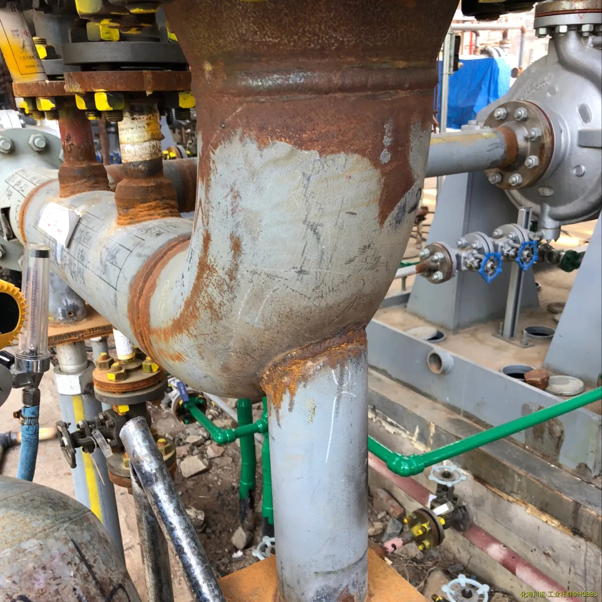

这种安装岂不是扯淡,监理都是干什么吃的弯头外径使磨损最簿弱的地方,直接把支点焊在一处,岂不是太扯淡啦没人管么???
发表于 2018-11-2 15:24:22
工艺管道手册上的弯头支托不就是这么做的吗?都是按图来的  发表于 2020-4-17 14:33
支持,弯头不论受力还是冲刷磨损,都是最差的,即便是水平管支撑,也应垫块板焊接呀,受教了  详情 回复 发表于 2018-11-2 16:40

CHANGBAISHI 发表于 2018-11-2 15:24
这种安装岂不是扯淡,监理都是干什么吃的弯头外径使磨损最簿弱的地方,直接把支点焊在一处,岂不是太扯淡 ...

wx_Mr-Zhu115115楼主 VIP会员 VIP会员 | 显示全部楼层       最后访问IP辽宁省
我们这貌似都是这么焊的,焊在弯头上

xsj1972VIP会员 VIP会员 | 显示全部楼层       最后访问IP四川省
安装规范上是允许这样焊接支座的

denglv456 | 显示全部楼层       最后访问IP上海市
wx_Mr-Zhu115115 发表于 2018-11-3 09:18
我们这貌似都是这么焊的,焊在弯头上
上次看到一根管线就是在焊道处发生应力腐蚀穿孔

黄河古道VIP会员 VIP会员 | 显示全部楼层       最后访问IP山西省
这样焊接确实受应力很大,但是符合设计规范,在弯头直角处增加支撑只能这么加,受应力大的时候,还能把焊缝撕裂,直接伤害到弯头本体。至于离心泵进出口管路变径,我考虑还是通过流速改变,为了消除汽蚀。请指教
