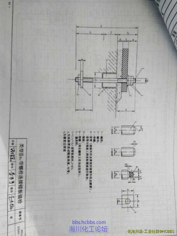

用户指定泵现场使用锚板地脚螺栓固定,HG/T21545-2006,请问这锚板螺栓的供货范围是什么?图上的螺母和平垫圈以及底部的锚板是否在供货范围内,成套采购?有经验的说下

料单写清楚,每套包含哪些附件,或者分开列出,除了地脚螺栓外,其他零件,爱去哪里买就哪里买呗!
十分感谢,准备按照此法执行

有时候,我们会把图纸内容附到后面,如果买来的东西对不上号,那就不能完全怪你了。

因为被坑过。

可以看合同里面客户是否明确提出要求由机泵生产制造厂家供货撒
