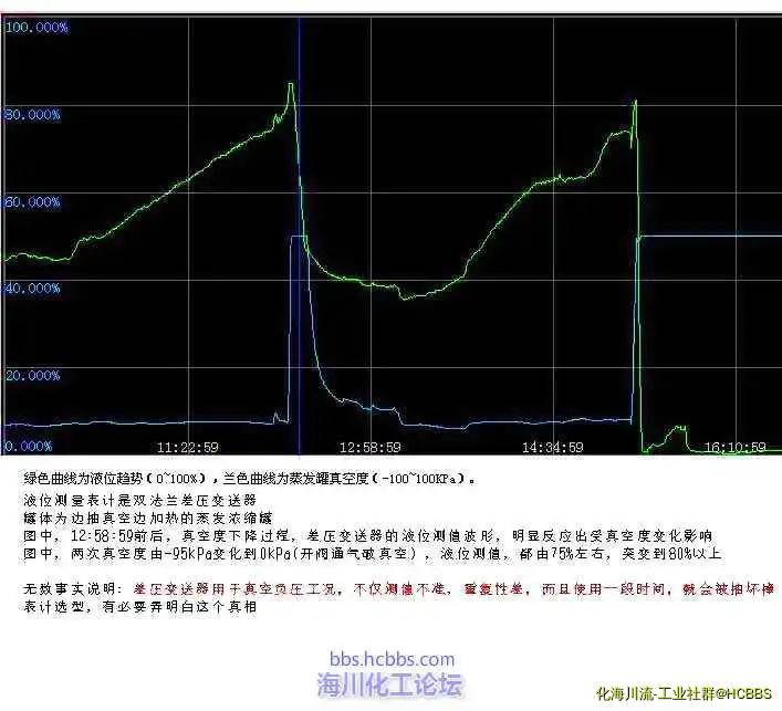

"年轻就要多读书",而写书的人呢,不懂的学问知识,也有不少吧 —— 在真空下,差压计测值,与差压输入量不是单值函数关系,测值会受到真空度的严重干扰 —— 这事有木有那本教科书,讲给你们的呀?,有木有告诉你们,原因是为何呀?
友情提醒:图是海友贴的,图中文字,是哥加的 。。。哥哥我写帖科普这档事,少说也有15年了。。。哥哥我18年前研究开发真空密度计时,做过很多试验,算是弄透彻了差压计的真空性能,弄透彻了洋鬼子的差压计有那些缺点缺陷。

年轻就要多读书楼主 VIP会员 VIP会员 | 显示全部楼层       最后访问IP山东省
1111111 发表于 2018-10-30 12:45
"年轻就要多读书",而写书的人呢,不懂的学问知识,也有不少吧 —— 在真空下,差压计测值,与差压输入量不 ...
你发的这个图应该是运行一段时间后真空度影响液位吧 ,我这里还没有生产真空度不高液位还是0,真空度一高立马从0调到60到80之间,每个表多少有点差距。我在想直接将2个真空表测上下的真空度,然后我在DCS内做计算,但是这样就是样在放一根线,但是现在老板已经将表买来了,在做这样的更改也是很麻烦的事。我也很烦真空罐用双法兰,膜片耐用程度低,但是罐子也不适合放浮球。要更改感觉也就放2个绝压表做算法了

你发的这个图应该是运行一段时间后真空度影响液位吧 ,我这里还没有生产真空度不高液位还是0,真空度一高 ...
你说的现象,和我贴图中文字讲的,和图中记录曲线描述的,都是一个意思 —— 真空度变化,严重影响改变了差压测值!
发表于 2018-10-30 16:53:05
这样差压值,
就不能真实反映液柱压强的大小了,
用差压值也就无法正确推算液位值喽 。
